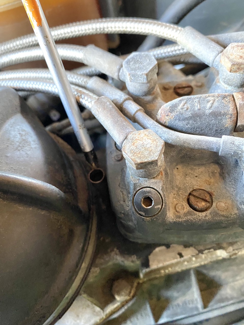

Merci de la réponse. Où trouver la vis de réglage du ralenti ? Photo peut-être ?

Donc, où trouver cette vis de réglage ??
Messages : 3194
Re: Qq broutilles…
Je te l'ai dit
Derrière le boîtier papillon, côté pare-brise,
Pas facile à voir

Jerome1124
Messages : 54
Enregistré le : ven. oct. 15, 2021 17:58 pm
Re: Qq broutilles…
Message par Jerome1124 »
Mialhe : c’est celle ci ?

Jerome1124 a écrit :Mialhe : c’est celle ci ?
Oui c’est celle ci.
Au passage regarde l’état du joint torique, le miens était cuit et le ralenti se déréglait au bout de quelques km.
Tu as un bon pre-réglage du ralenti en vissant à fond et en desserrant d’un quart de tour. Puis tu affines moteur chaud

Ok. J’ai essayé de tourner. Elle tourne mais pas d’effets sur le ralenti le peu tourné…
Messages : 1557
Re: Qq broutilles…
Pour régler un K-jetronic : la seule solution c'est au banc de pollution.
Et au banc CO², on voit s'il y a une prise d'air.
Avant de l'emmener au réglage :+1 pour vérifier le joint torique de la vis de ralenti.
