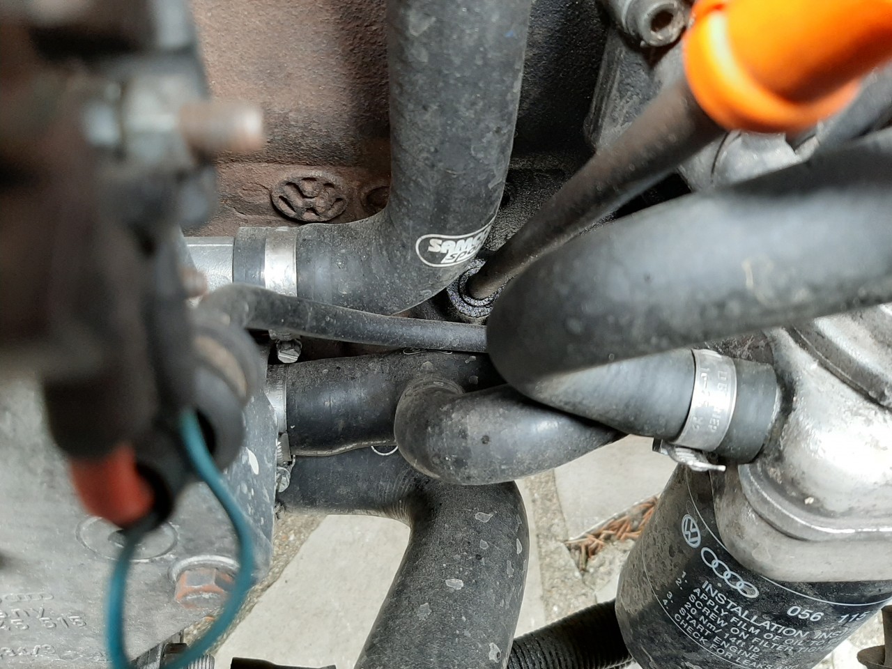

J'ai fais cette photo à l'instant Pierre.
Elle est pas terrible, je ne peux pas mieux faire. :?

Bonsoir. Le refroidisseur d'huile on peut pas le pivoté un peu pour que les durites soit moins collées au bloc moteur ?

Le radiateur est juste pris en sandwich entre le haut du support de filtre à huile et un gros écrou. Donc oui tu peux le bouger un peu si sa position force trop sur la courbure des durites. Enlèves le filtre à huile et dévisses un peu le gros écrou qui maintient le radiateur en place.
