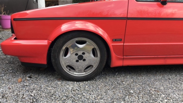

Re: combinés filetés AP suspension
Elle est montée ( ou descendue ...)
Never drive faster than your guardian angel can fly
Oui je vais les remonter de 2cm c'est trop bas ... Ça touche en tournant ! Mais je n'avais plus le temps de faire de modifications.
Voilà c'est remonté d'un poil : Ca n'a plus l'air de toucher ..
C'est moins confortable que l'origine, mais c'est plus rassurant : l'arrière ne fait plus de vague sur une bosse a 90 km/h. Elle vire aussi plus à plat.
Pour changer le réglage, le plus long c'est d'enlever les roues. Tu décales avec la clé et tu sais faire tourner la bague à la main.
Pour info, je l'ai encore remontée d'un cm ( sur l'amortisseur ), ça à l'air plus confortable ....
