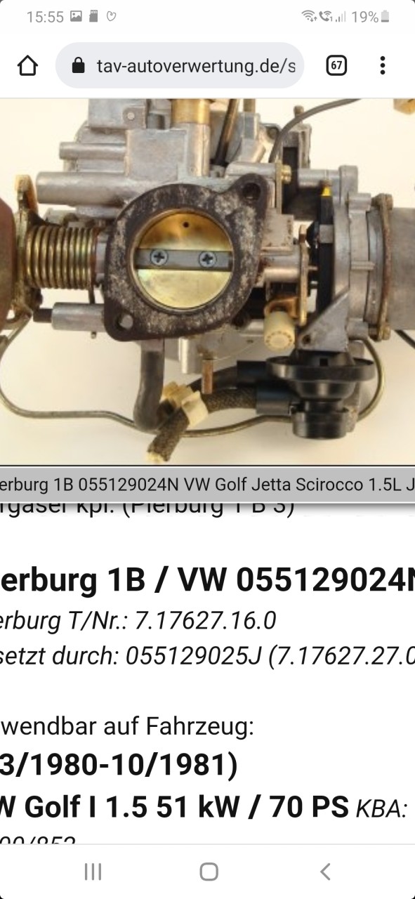

Je cherche à identifier la semelle de carburateur Pierburg 1 B si quelqu un a une photo ?
Merci par avance
Merci par avance

La numéro 16

Reference du joint:
https://7zap.com/en/part/VAG/049129799H/

dispo chez vw normalement 049129799H

Il n'y a pas de semelle sur 1B mais simplement 1 joint.
La matière? Je ne sais plus car je l'avais remonté à la pâte.

Merci est ce que ca ressemble à la photo en pj le joint en question ?
Ma gollf est de 1981et de la même motorisation que vous)
Elle cale à la décélération donc il y a un pb sur le carburateur

Pourquoi marques tu 1.6 RE dans ton profil vu que tu devrais avoir un 1.5 JB.
Ton problème n'a rien à voir avec ce joint. S'il y a prise d'air, tu calerais tout le temps.
