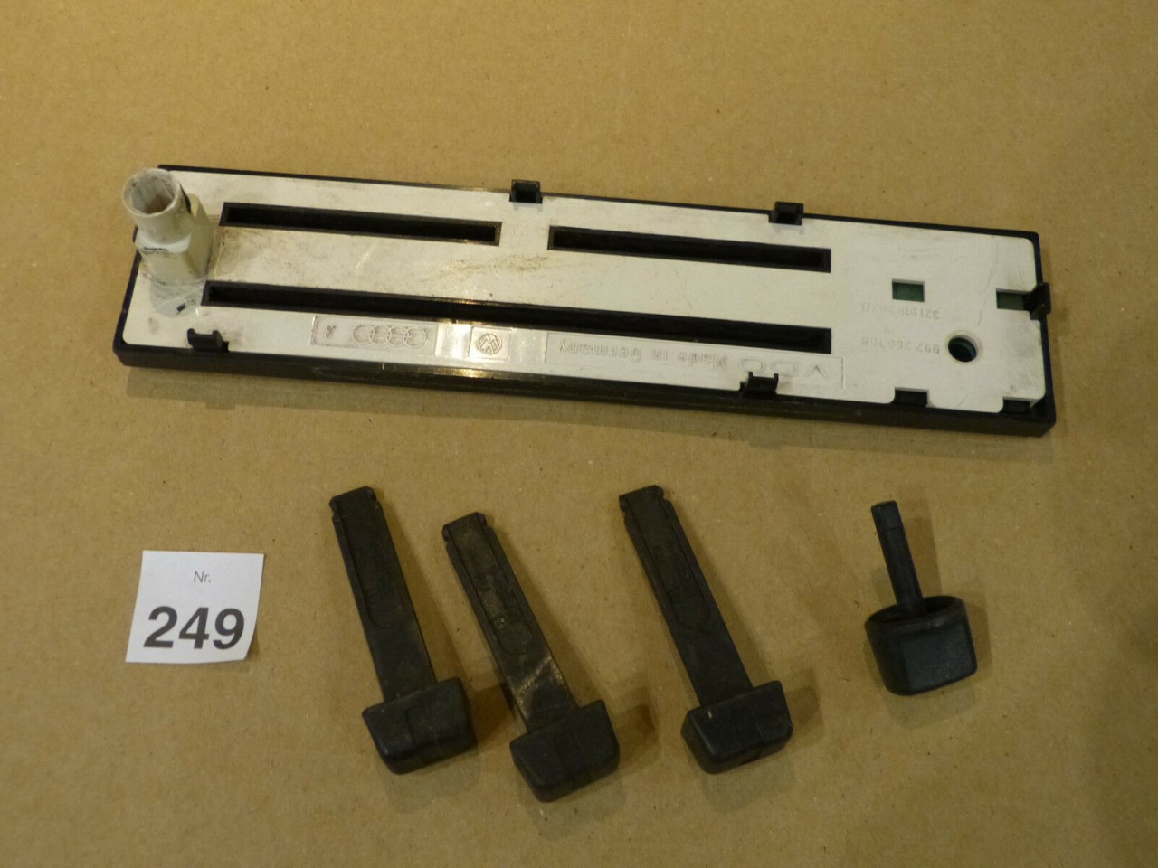

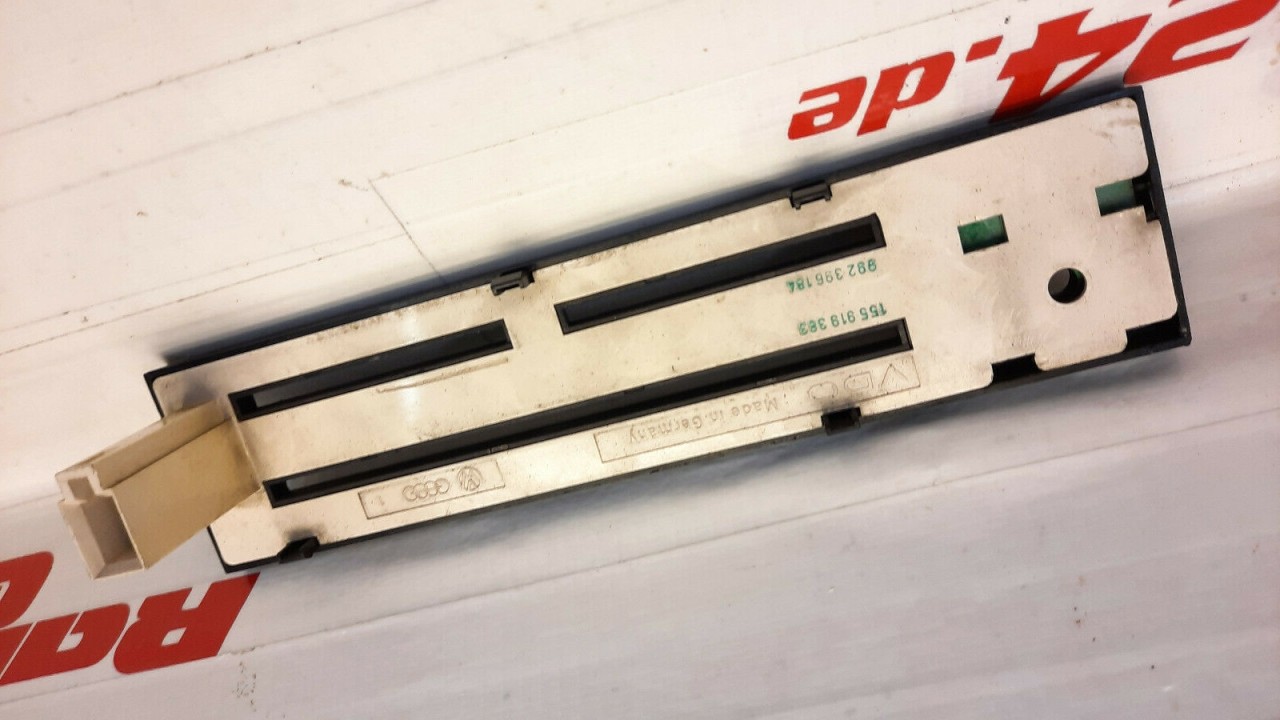

Normalement l'ampoule est sertie dans la platine. Mais quand elle est grillée tout le monde fait la modif pour mettre un porte ampoule.
Messages : 1455
Re: Aide boîte à fusible.
Il y a deux modèles de platine commande de chauffage Francisco. (:
Messages : 2615
Cool et bien sûr moi je me tape toujours le modèle ou il faut faire la modif.🤣
Messages : 1455
Moi, j'ai carrément changé de façade, pour la remplacer par une façade à douille.
Messages : 1455
Voici la différence.

Le seul soucis c'est que les ingénieurs ont pensé que c'était une bonne idée de changer toute la plaque quand l'ampoule grille... On se demande parfois comment ils pensent?
Messages : 2615
30 ans après ça n'a pas changé, je change des feux complet parce-que une led ne fonctionne plus 😳 . Et on nous dit que c'est normal. Et je ne vous parle pas des prix stratosphérique. >:(
