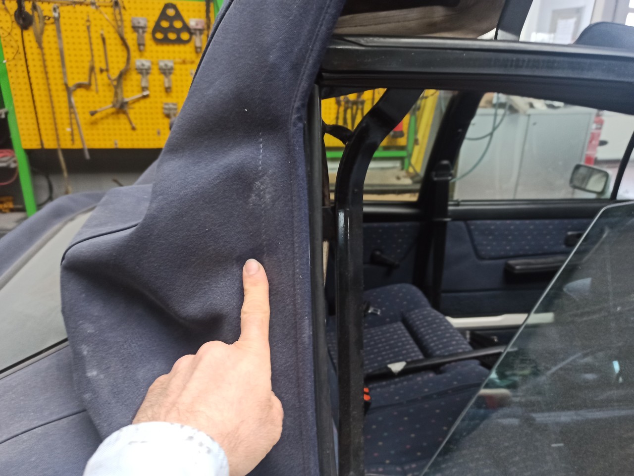

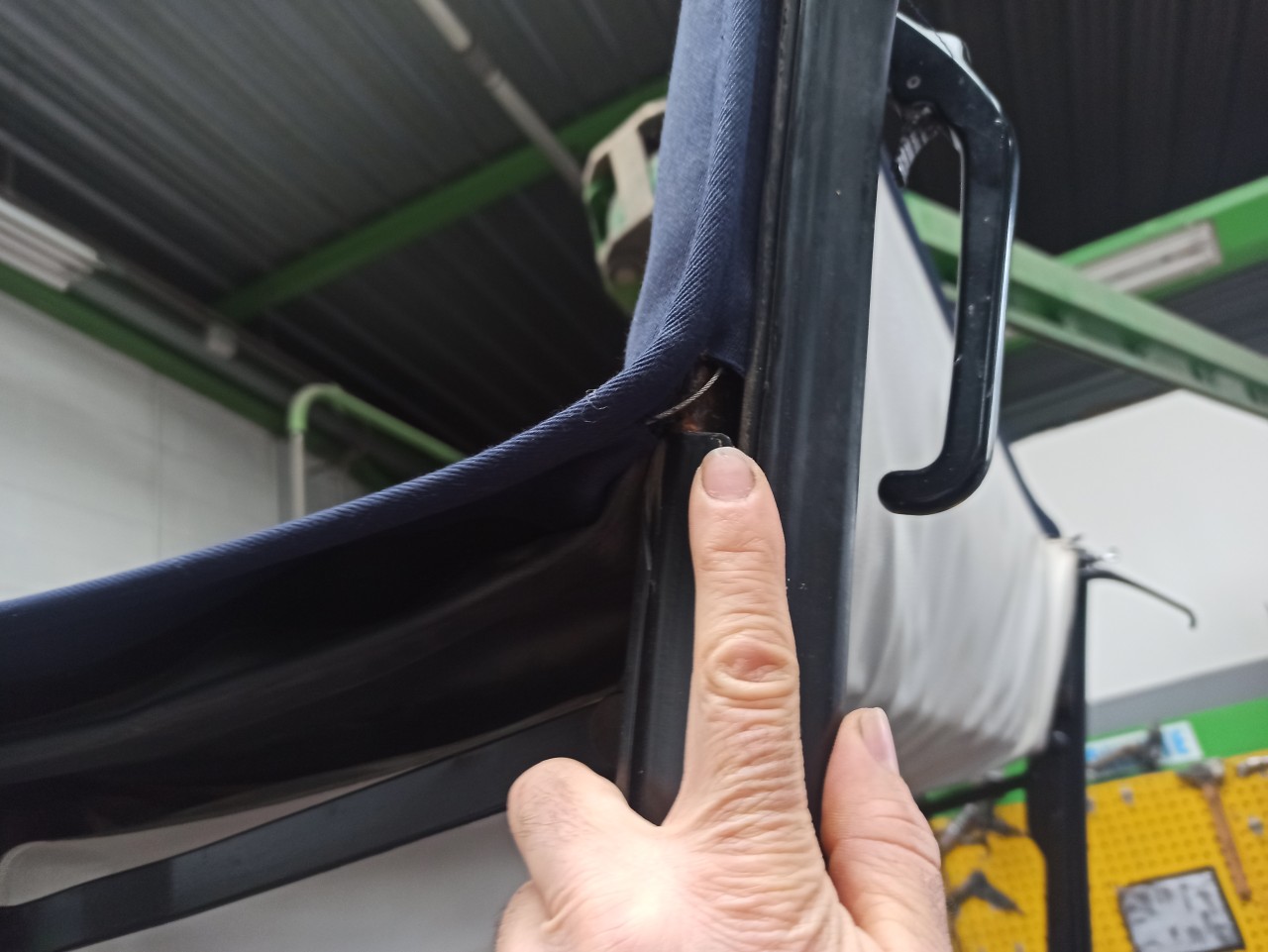

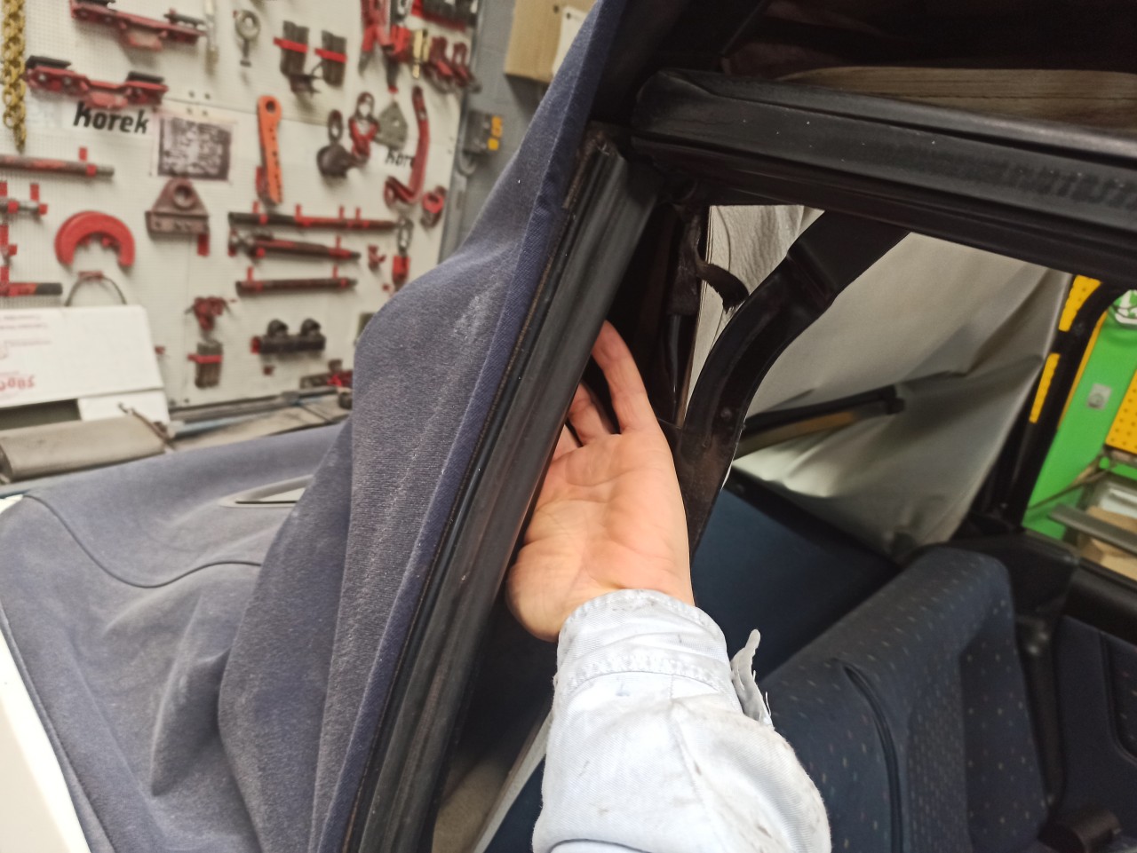

Non il ne faut rien démonté pour vérifier les câbles tendeurs latéraux. Demain je vous prends une photo.

Bonjour . Voilà les photos .
À l'avant on peut apercevoir le câble et à l'arrière le ressort ou se fixe le câble se trouve derrière la capote . On peut y accéder en glissant la main. La pompe se trouve dans le coffre.

Barbero sur la première photo je ne vois pas où ça se trouve, ça représente quoi ?
