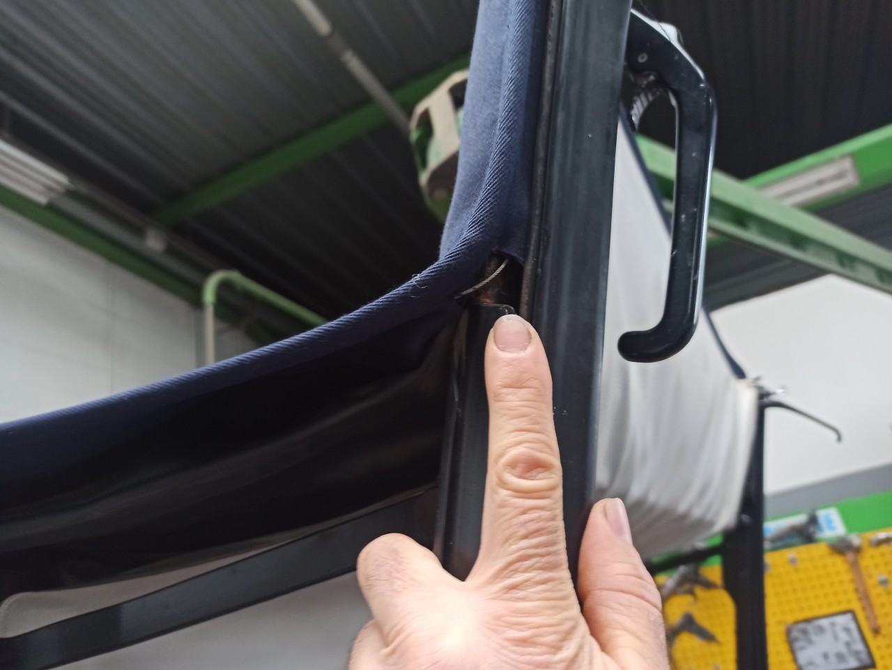

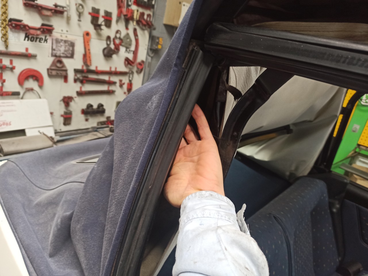

Non il ne faut rien démonté pour vérifier les câbles tendeurs latéraux. Demain je vous prends une photo.

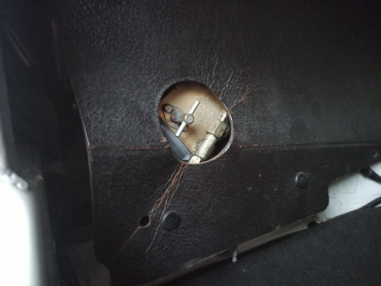

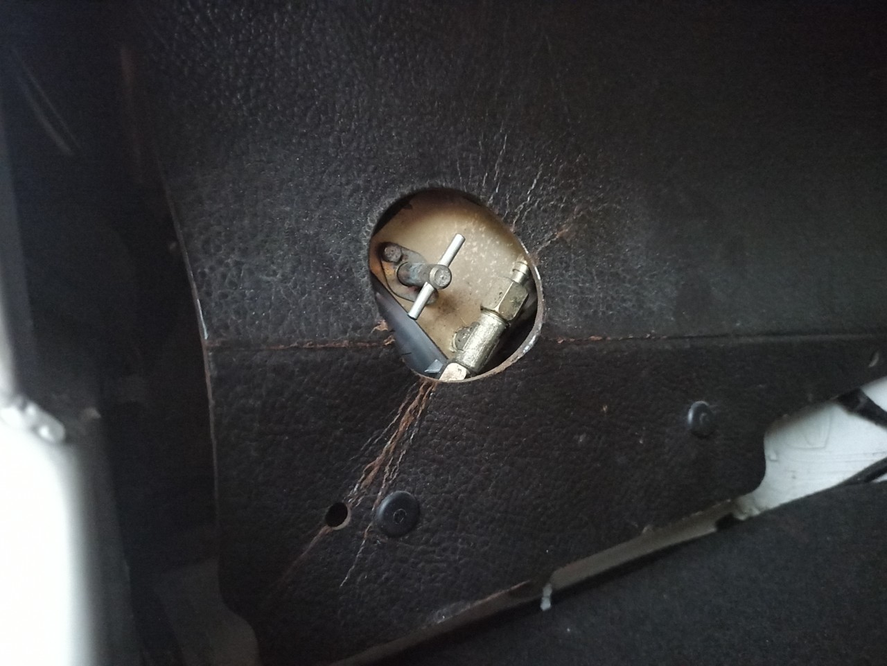

Pour vérifier l'état, il faut plonger dans le coffre, et vérifier qu'il n'y a rien de gras autour de la pompe et des vérins, et faire fonctionner l'ensemble plusieurs fois, quitte à discuter autour de la voiture et à y revenir un peu plus tard, et replonger dans le coffre pour voir si tu ne détecte pas de fuite ou de suintement.

Re: Capote détendue ?
Bonjour . Voilà les photos .
À l'avant on peut apercevoir le câble et à l'arrière le ressort ou se fixe le câble se trouve derrière la capote . On peut y accéder en glissant la main. La pompe se trouve dans le coffre.

Il faut que tu retires la plaque en carton bouilli devant la pompe pour voir le vérin gauche et la pompe, et faire de même pour l'autre côté pour voir le vérin droit.

Bonjour, merci bcp pour vos conseils et infos ça va bien m’aider
Barbero sur la première photo je ne vois pas où ça se trouve, ça représente quoi ?
