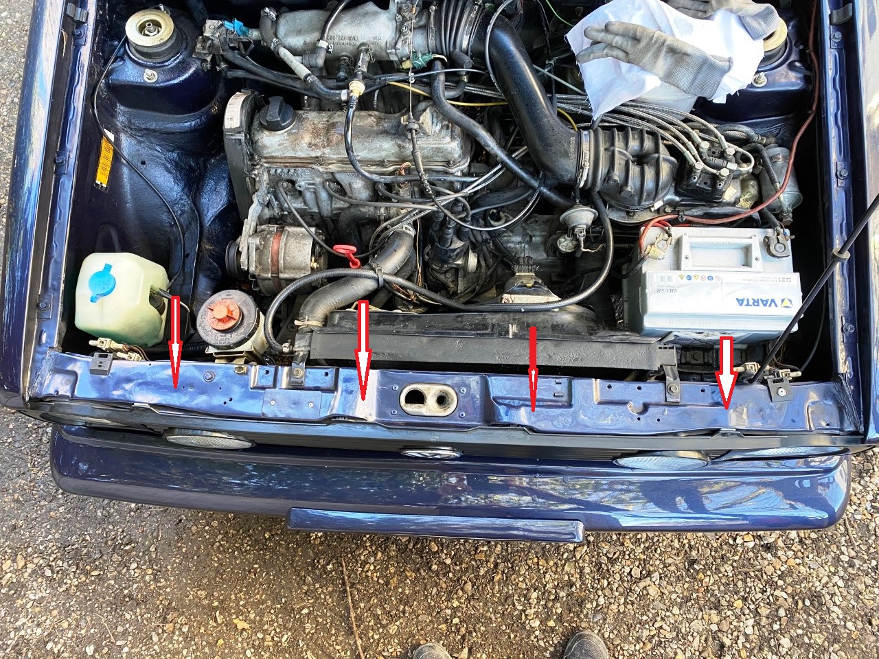

Je souhaite changer la traverse, ou face avant, la pièce marquée avec des flèches sur la photo, je ne sait pas l'appellation exacte.
J'ai posé la question chez GOLF ADDICT a NIMES, il m'a dit qu' il n'avait pas la pièce actuellement;
Peut t'on à votre avis changer juste la pièce au dessus qui est soudée sur la face avant ou faut il changer carrément la face avant ??
à priori la face avant n'est plus disponible chez WW.
Vos avis éclairés comme d'habitude seront les bienvenus

Bonsoir. C'est la traverse supérieur porte serrure.
Maintenant selon moi au vue de l'état de celle ci, avant de commander quoi que ce soit, je déposerais la calandre et le pare-choc avant pour voir l'état général. C'est assez simple à faire. Puis quelques photos, et on pourra vous en dire plus.

Concernant la face avant, on va en début d'année découper et remplacer la face avant de la Gli que je restaure.
Je publierai des photos sur mon post et suivrai bien sûr le tien pour recouper la façon de procéder.
