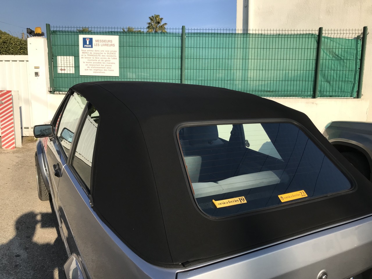

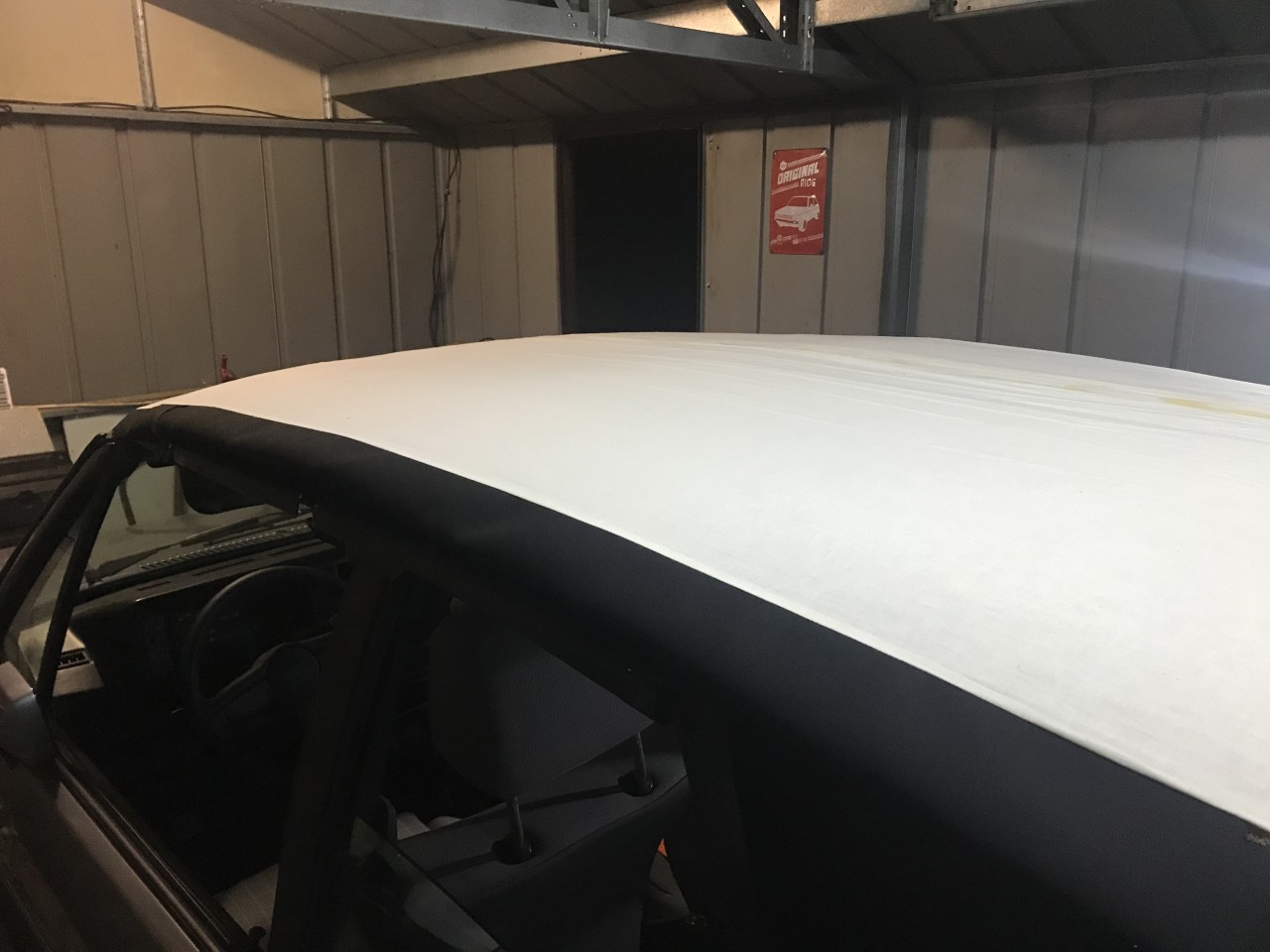

Re: Les capotes d’olive06
La petite dernière
qui vient de corse et qui appartient à Zak, un membre du forum
La voici a son arrivée
Beaucoup de chose à revoir comme d habitude
Nouvelle matelassure
