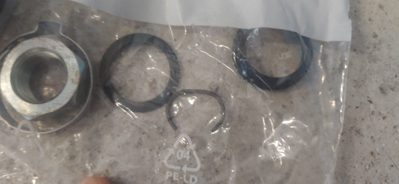

J'ajouterai que pour le côté roue (je n'en suis qu'à la partie recherche d'info, pas encore effectué l'opération) la tête est visiblement maintenue par un clips il faut donc la sortir de force en tapant sur le noyau intérieur (placer le côté fin d'un marteau contre le noyau et taper sur l'autre côté de celui-ci avec une massette).
Voici le fameux clips fourni dans le kit soufflet : J'espère que ça pourra servir, je ne crois pas avoir trouvé de sujet sur ce côté du cardan. J'essaierai de faire un reportage photo.
Je viens d'effectuer l'opération côté boîte impec

Ben finalement j'ai besoin d'un coup de main
Ça fait une heure que je lui tape sur la tronche dans tous les sens et rien de bouge... Une astuce particulière ? J'ai presque envie remplacer la tête complète maintenant que je lui ai mis 40 coup dans la gueule...
Un autre tuto pour les amoureux de la mécanique bien faite, je crois que ça va finir comme ça
