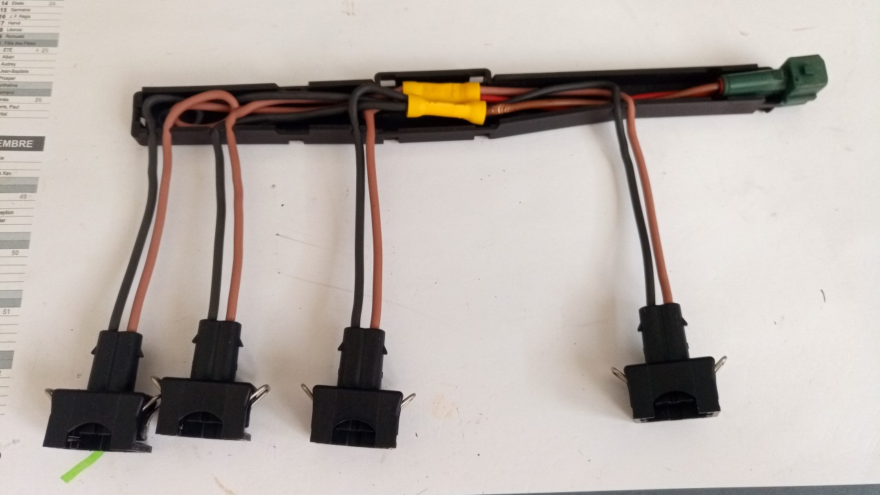

Perso j'ai pris les 0280156374 on verra ce que ça vaut, ça reste malgré tout du Bosch, j'ai refait le faisceau intégralement, j'ai utilisé des câbles téflon en 1,5mm2 résistant à 1200°
Et j'ai changé aussi les fiches, cosses et étanchéité
Avec les injecteurs
J'en ai profité pour remonter intégralement le moteur
Me reste la pompe de direction assistée, pompe à eau et l'alternateur, La ligne d'échappement a été remontée aussi et je pourrais enfin mettre le coup de clé

Beau travail, ta ligne est vraiment propre ! J'ai acheté un silencieux bosal finition pas top mais vu le prix je ne peux pas me plaindre...
Ok pour les injecteurs je pense faire pareil il n'y a pas vraiment le choix de toute façon...
Donne des nouvelles au coup de clef

Merci à tous
J'attends ma pompe de direction assistée ce jour, des conseils à me donner je suis preneur j'ai jamais fais
de là je remonte ma pompe à eau neuve également + liquide de refroidissement puis mon alternateur
et le coup de clef suivra
je croise les doigts pour qu'elle démarre et tourne correctement, je pense qu'il y aura des réglages richesse, air, co2 et j'en passe, mais au moins qu'elle démarre.
