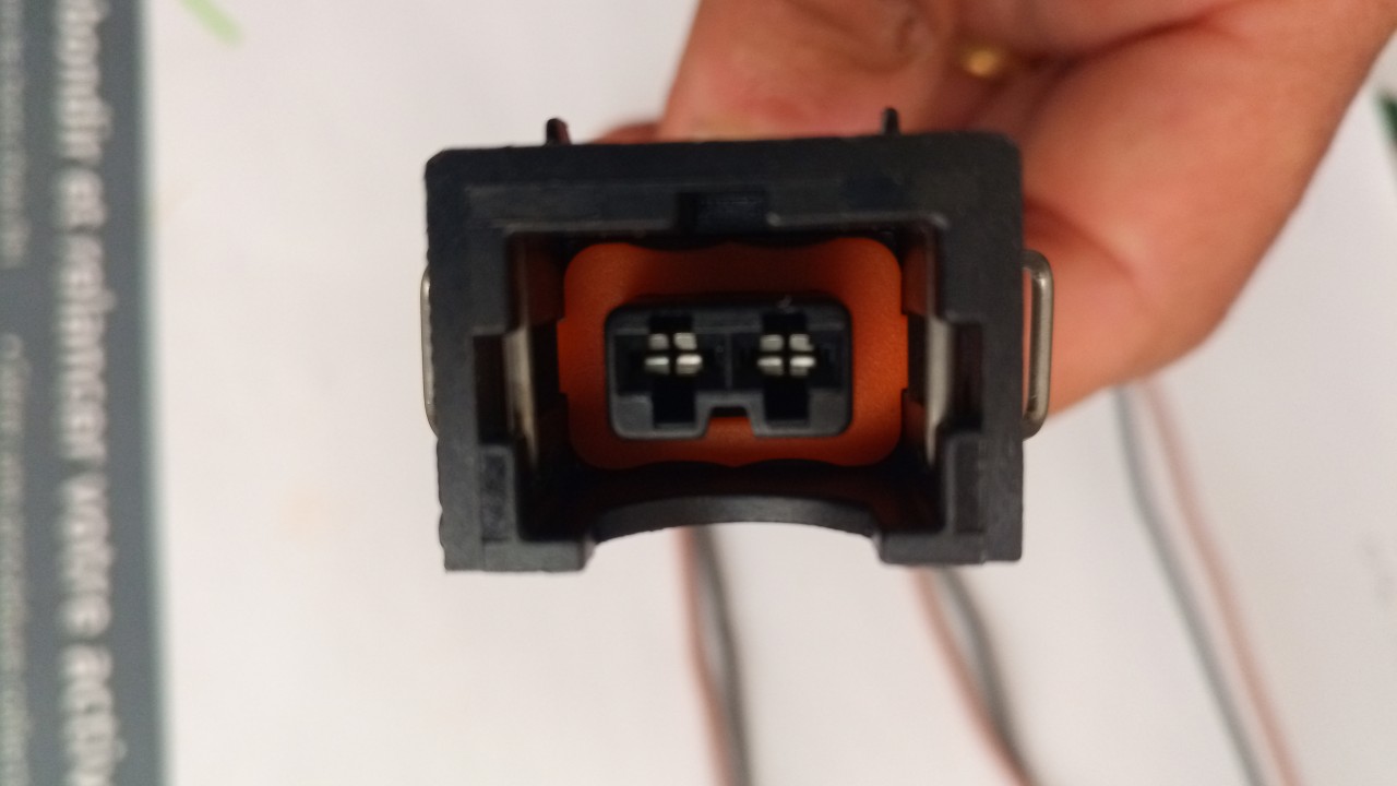

Perso j'ai pris les 0280156374 on verra ce que ça vaut, ça reste malgré tout du Bosch, j'ai refait le faisceau intégralement, j'ai utilisé des câbles téflon en 1,5mm2 résistant à 1200°
Et j'ai changé aussi les fiches, cosses et étanchéité
Avec les injecteurs
J'en ai profité pour remonter intégralement le moteur
Me reste la pompe de direction assistée, pompe à eau et l'alternateur,
La ligne d'échappement a été remontée aussi
et je pourrais enfin mettre le coup de clé :Rock_On_:

Un grand jour aujourd'hui signe d'un travail acharné pour enfin donner le coup de clef, je vous mettrai des photos et une vidéo de ce moment.
Les injecteurs Bosch 0280156374 fonctionnent très bien, la voiture revit, un démarrage au premier coup de clef et sans sourciller.
J'ai fait une cinquantaine de kilomètres pour voir si tout allait bien, juste remis un peu de liquide de refroidissement et direction assistée.
Elle se comporte bien, les accélérations n'ont rien à voir avec avant, faut dire aussi que tout le moteur est passé au peigne fin.
