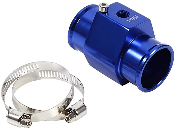

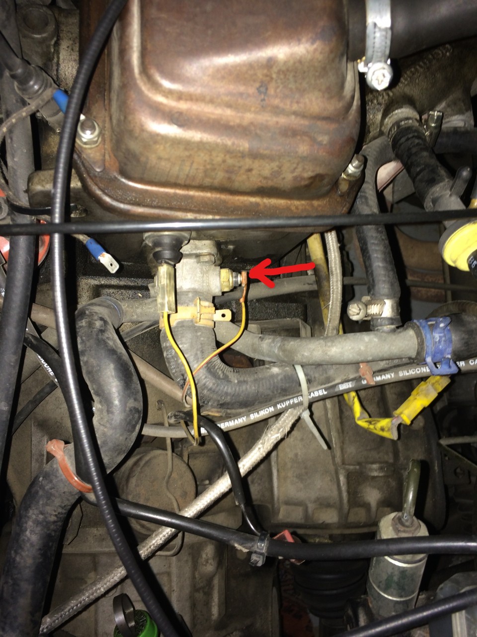

Bonjour à tous, J 'ai une petite question, j'ai beau chercher dans tous les coins et recoins du site je ne trouve pas ma réponse, je me lance donc et pose ma question. je voudrais installer un mano VDO de température d'eau. Mais ce que je ne veux pas c'est changer la sonde. Ma question est simple, peut on brancher un deuxième mano sur la même sonde (2 fils qui partent de cette sonde) et j'ai joint une photo de la sonde est ce la bonne ? ainsi qu'une photo du mano que je compte installer. Pour l'installation j'ai trouvé mon bonheur sur le site et c'est vraiment bien expliqué.
En vous remerciant par avance.
Jojo

Il vaut mieux utiliser la sonde livré avec le mano la lecture sera plus fiable.

non il ne faut pas supprimer celui d'origine mais rajouter un

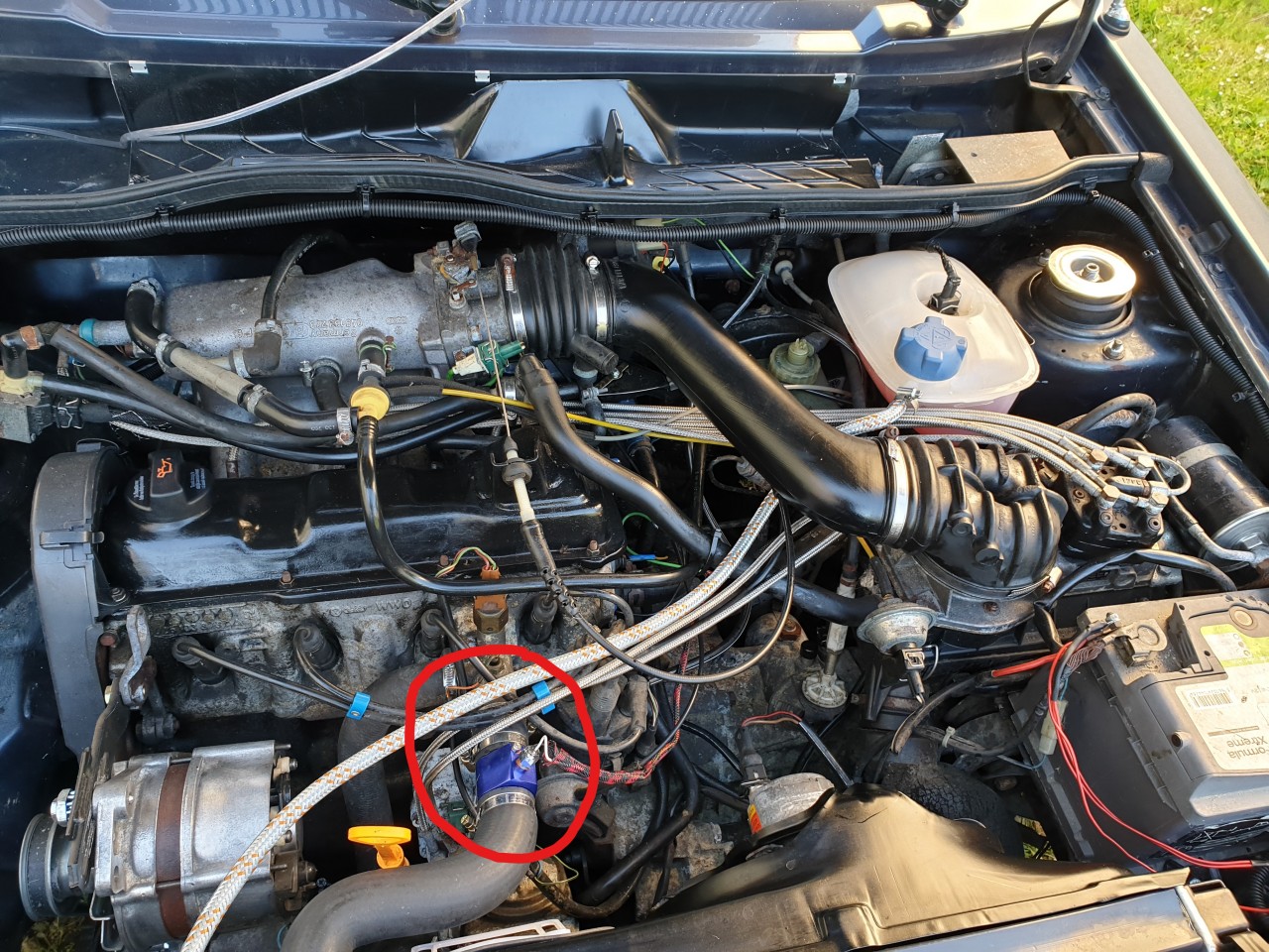

soit u as un emplacement sur le boitier d'eau entre bougie 3 et 4, ou alors tu achète un raccord qui te permet de couper la durite supérieur de radiateur et de viser la sonde.

Le montage sur la mienne

Concernant le support sonde (bleu) qu'on installe sur la durite d'eau, quel est le pas de vis utilisé pour la sonde ?
Car je ne trouve que des supports avec pas de vis de 1/8 mais la plupart des sondes sont en M10.
Cdt
Didier

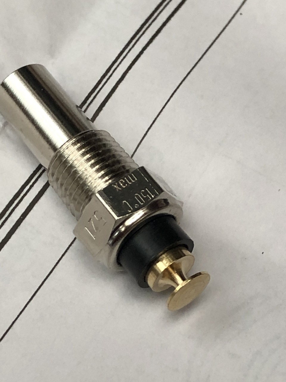

Je vais aussi me lancer dans le branchement des manos.
À ce sujet, ci-joint une photo de la sonde fournie.
Kek cek ça pour un branchement électrique?
Messages : 12314
Re: Branchement Mano température eau
oui tu glisses une cosse fendu sur le rond
