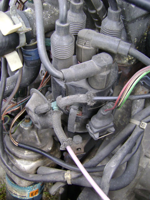

Preum's !! :Rock_On_: j'ai remplacé les 3 petites durits qui partent de la capsule de depression du distributeur et hop... ça marche nickel!! :-) Elles devaient etre d'origine !! o_O

Golfred, tu peux me donner plus d explications ? Quelles durites exactement as tu remplaces ? (Une photo de ton moteur avec les dites durites repérées ?). Merchiiiii

les 3 durits qui partent du "t" vert.

Ok. Juste les 3 petites tressées, ou aussi les fines en plastique ? Elles étaient bouchees ? Ou poreuses ?

Je n'ai changé que les tréssées, les autres sont en bon état. Mais regarde si les tiennes ne sont pas fendues ou abimées, ce qui provoquerait une prise d'air.

sauf que sur mon JH je n ai pas les 3 durites sur la depression du distributeur mais juste une
auriez vous des photos de vos JH que je puisse comparer avec le mien et voir ou vont vos durites?merci

je vais déterrer ce joli sujet car j ai acheté un JH pour restauration, et après avoir changé la pompe de gavage immergée, les injecteurs, doigt et tête de delco, fils de bougie, bougies, j'ai exactement se problème de raté à bas régime.
Il me semblerait donc que les durites tressées reliées à la capsule de dépression soient la prochaine étape, mais ne trouvant pas de durite identique, que mettre à la place ?

la durite se trouve chez vw ou en centre auto, (durite de retour de gasoil) ;)

Du coup, j ai changé les 3 durites tressées reliées sur la capsule de dépression + Celle derrière le papillon, et celle raccordée sur le contacteur de dépression mai , même si j ai l impression qu il y a une amélioration minime, le problème persiste.
Quelqu un aurait une idée ?
