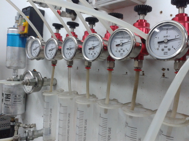

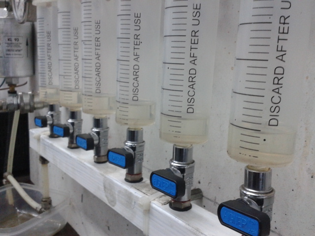

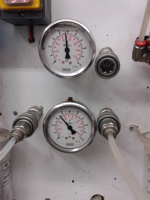

Ton problème c'est que tu n'as pas l'outillage des garages.
Dans mon cas je me le suis constitué.
Pour les K-jetronic j'ai un banc de pollution facom, une valise de pression facom, un banc wynn's qui me permet d'alimenter le k-jetronic sans passer par la pompe à essence de la voiture (à la base il me sert à nettoyer le circuit d'injection, le bidon d'un litre est avalé en 10 mn de ralenti).
