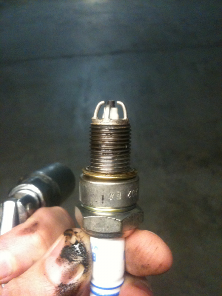

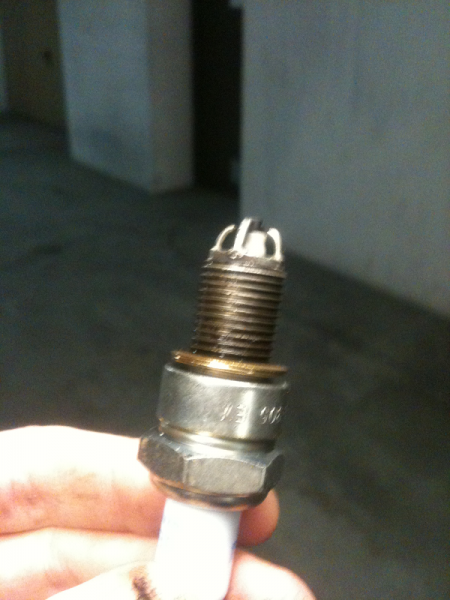

oui les bougies ont été changées, voici des photos de celles ci : il apparait que de l huile est présente sur le pas de vis de chacune, qu'est ce que cela signifie ?
bougie n°1 : bougie n°2 : bougie n°3 : bougie n°4 :
- Messages : 16788
Guistealer
Re: [Golf 1 1983 1800cc ] Démarre et se coupe de suite
Cool, merci cathar...je penche pour une mauvaise qualité de carburant, l'essence dans le reservoir doit avoir plusieurs années
