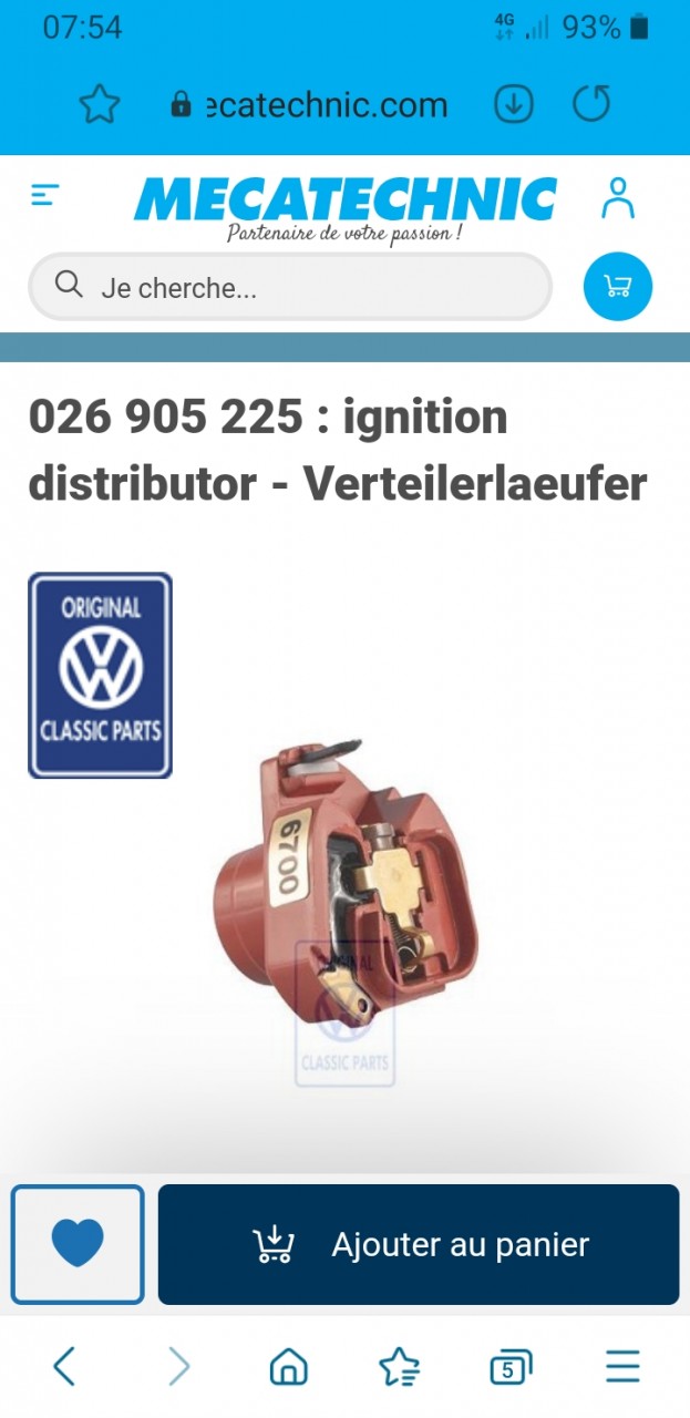

Mon idée n'est pas d'enlever le ressort. Mon moteur marche très bien. Juste un retour à l'origine !! J'ai vu ça chez mecatruc
Le mieux c'est que j'aille chez vw.

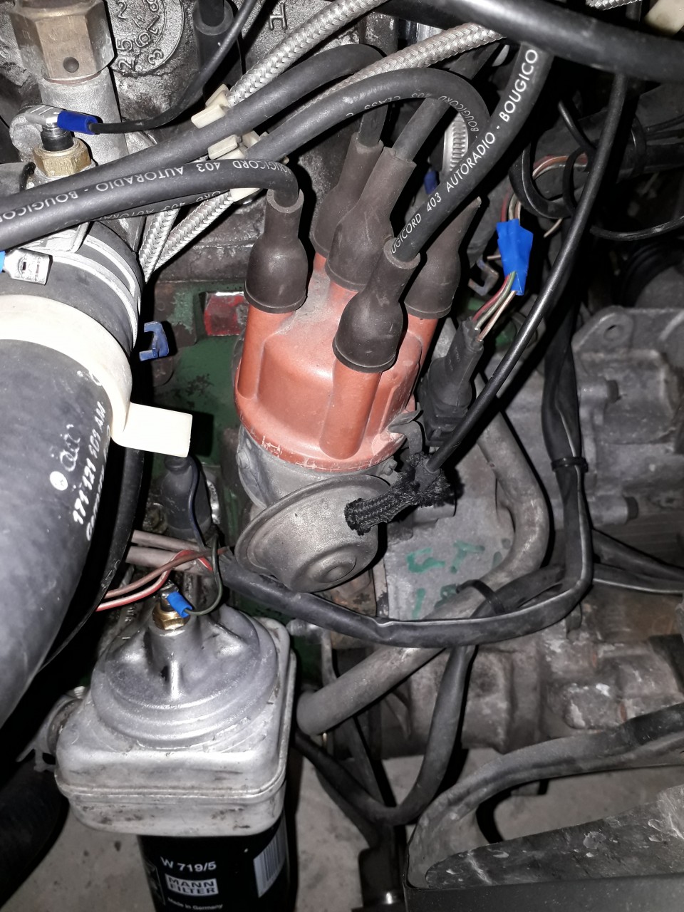

Et ôtez moi d'un doute. Il y a juste à tirer vers le haut pour sortir le doigt d'allumage??
Le mien résiste. J'ai louper quelque chose ?

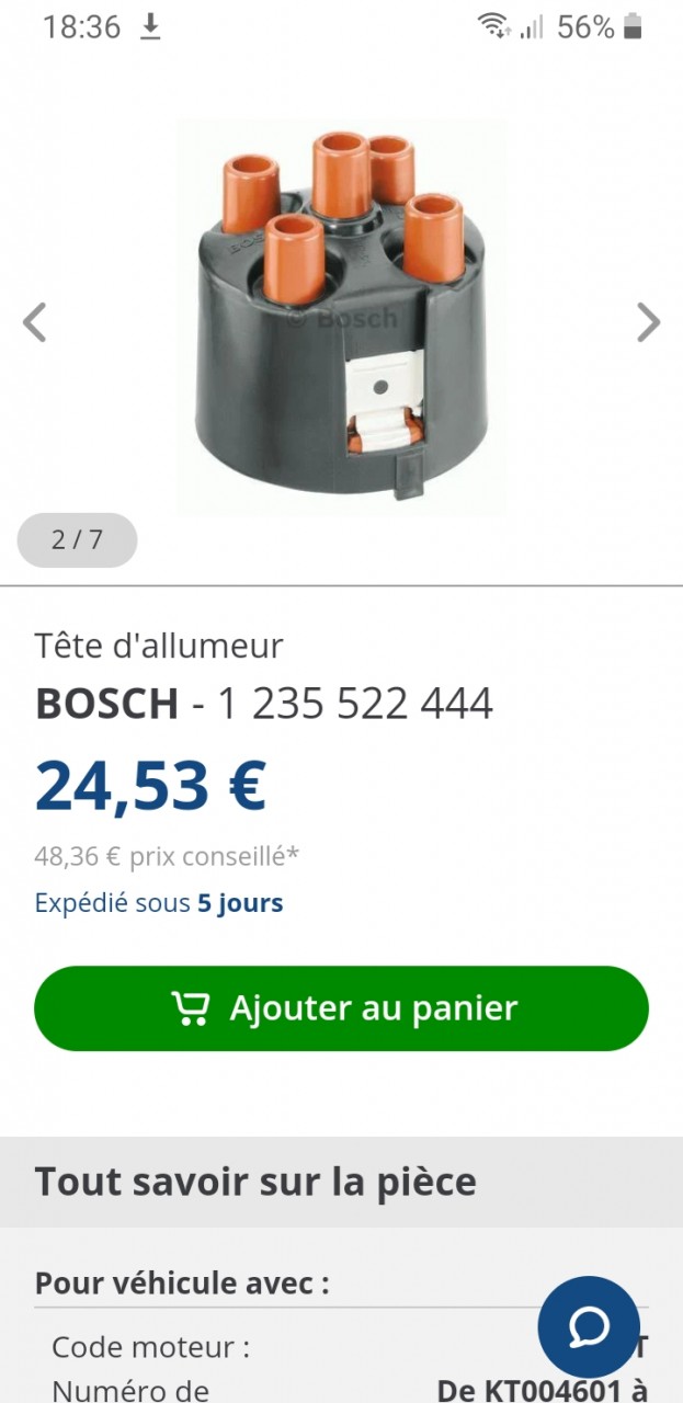

La deuxième chose étrange c'est la tête d'allumeur. la mienne est rouge classique.
Alors que sur oscar avec mon code moteur après dx130 000 je devrais avoir ça
C'est quoi la différence et vous vous avez quoi??

Pour clôturer le sujet.
J'ai changer le doigt d'allumage par celui cité plus haut pièce originale vw. Et miracle ça ne coupe plus vers 5200trs mais sûrement beaucoup plus haut. J'ai pas testé mais au-delà de 6000. Tout est rentré dans l'ordre.
