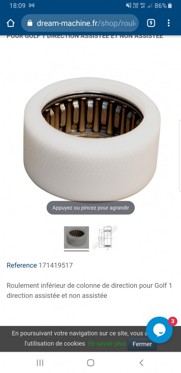

Je vais monter une direction assistée sur mon cab.
L'ensemble que j'ai acheté n'est pas complet.
Il manque le roulement à aiguilles inférieur 171419517.

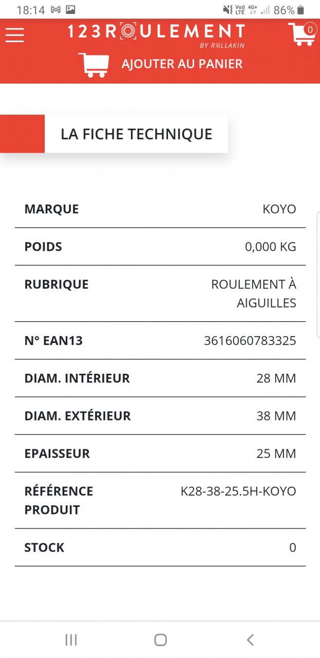

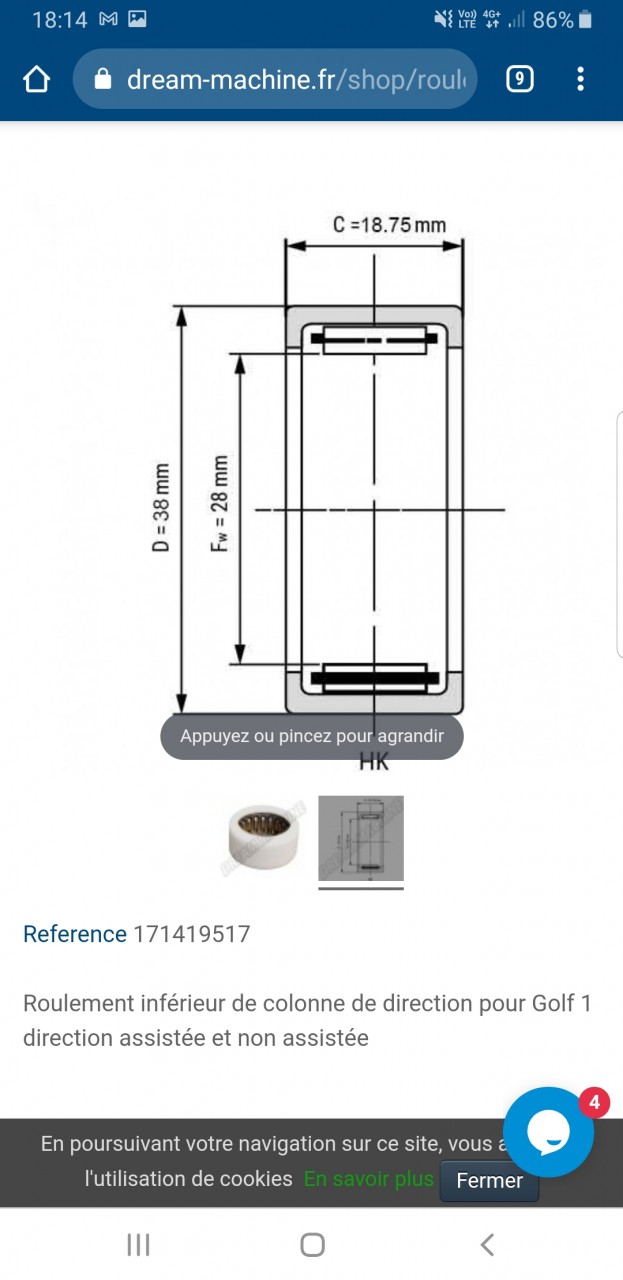

Je trouve chez 123 roulement les mêmes cotes sauf l'épaisseur et l'extérieur n'est pas en plastique.
Quelqu'un a-t-il déjà mis autre chose que l'origine ?
Si les 2 roulements on les mêmes diamètres ça devrait le faire ?
Qu'en pensez-vous ?(50€ ce petit roulement ça fait mal aux fesses)

A mon avis, si le roulement d'origine est entouré de plastique c'est qu'il y a une raison, voir deux.
Premièrement il tiendra en place tout seul vu qu'il sera entré "en force" et qu'il n'y a pas de clip ou de jonc prévu pour le bloquer en place.
Deuxièmement, il isolera électriquement la colonne de direction du tube enveloppe. Ce qui peut avoir une incidence sur le klaxon.
Après, tout est possible à adapter. A toi de voir et de tenir compte des différentes conséquence...

Je pensais rentrer le roulement à la presse en me disant que sans plastique ça tiendrai longtemps, je n’avais pas pensé au klaxon.
Ça commence à presser donc pour ne pas prendre de risque je vais surement prendre de l'origine.
