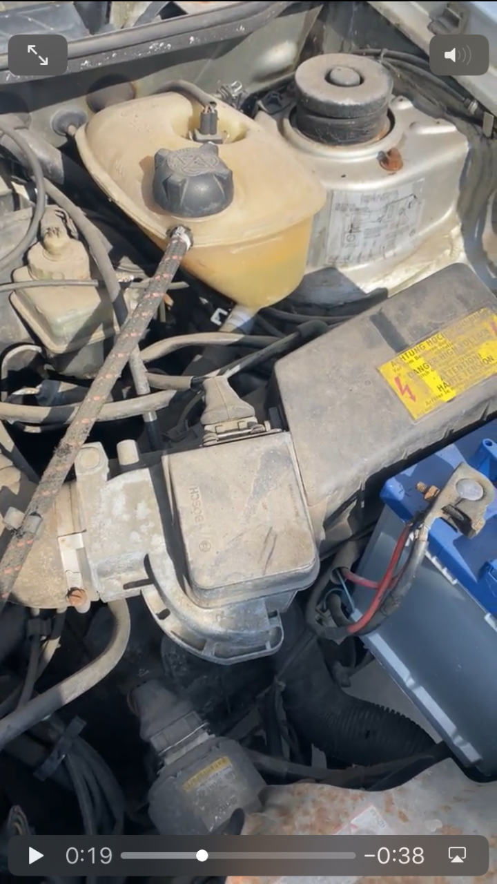

Véhicule à voir mais pour quelqu'un qui faisait l'entretien, niveau moteur, ce n'est pas terrible. C'est inquiétant.

Je te confirme qu’hormis les jantes la peinture et la peinture sont d’origine. J’ai ce modèle de One que Sebi a pu déjà voir.
La voiture est dans son jus, donc le prix est cohérent. Le CT et une nouvelle plus poussée techniquement devra t’aider à lever tes doutes.
Il faut lever la voiture sur un pont pour regarder les moindre détail points de rouille état moteur.
Fait une vérification numéro de série étiquette du coffre etc...
Essaye le véhicule laisses tourner durant l’inspection etc....
As t’il le carnet d’entretiens etc?

Quand je vois l'intérieur du compartiment moteur aussi corrodé, on a de quoi se poser des questions.
Elle aurait séjourné ces 10 dernières années en extérieur, ça ne m'étonnerai pas, comme les youngtimers qui arrivent sur le marché français repeinte provenant des casses espagnoles.
Même ma Gli de 79 avait la peinture du compartiment moteur en meilleur état en 2004 (je l'ai repeint lors de la refection du moteur).
Quand à ma 323i de 82 de famille qui est stationné au garage, elle a son compartiment dans le même état qu'à sa sortie d'usine.
Re: Aide achat Édition Bel-Air bi-ton
Apparemment elle était utilisée de manière régulière, le CT est toujours valable jusque juin 2021. Imaginons que la femme n’avait pas de garage, l’état du moteur serait cohérent ?summit a écrit :Quand je vois l'intérieur du compartiment moteur aussi corrodé, on a de quoi se poser des questions.
Merci pour le conseil. Si je retourne la voir, je regarderai à ça$ebi a écrit :c'est comme tout coffre de voiture, ça se soulève pour accéder à la roue de secours par exemple quand il y en a une
Tu verras de suite ce qui a été refait (mastic ou autre)
- Messages : 12312
il est tout a fait cohérent si la voiture dort dehors, l'auvent de radiateur est un pièce sensible qui rouille assez vite...j'ai le même problème sur mon gli et pourtant il a pas passé 10 ans dans une casse d’Espagnethib4uut a écrit : mer. mai 05, 2021 09:29 amApparemment elle était utilisée de manière régulière, le CT est toujours valable jusque juin 2021. Imaginons que la femme n’avait pas de garage, l’état du moteur serait cohérent ?summit a écrit :Quand je vois l'intérieur du compartiment moteur aussi corrodé, on a de quoi se poser des questions.
Quand à ma 323i de 82 de famille qui est stationné au garage, elle a son compartiment dans le même état qu'à sa sortie d'usine.![]()

C’est moi ou le boîtier du filtre à air et le débitmètre sont enfoncés ?
