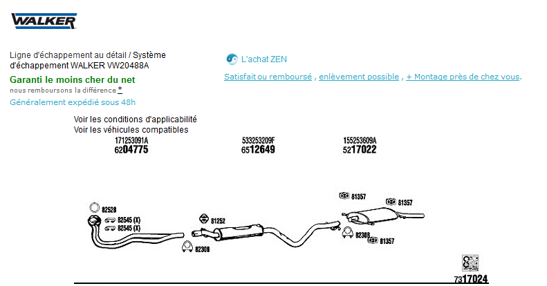

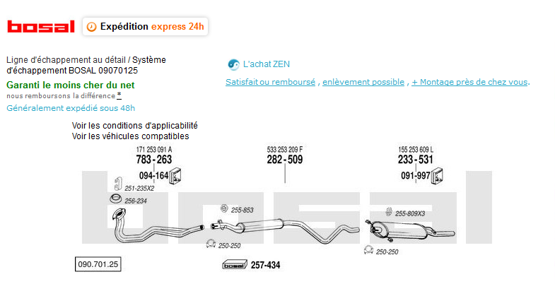

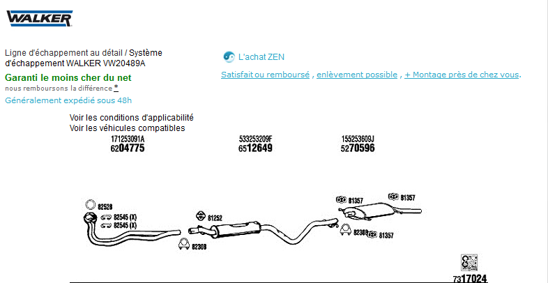

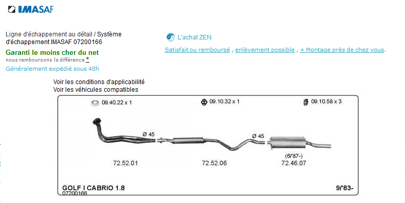

Re: EX : les différentes références échappement du marché
Il suffit ensuite de taper dans Google la marque + la ref numérique qui apparait sur le schéma de la ligne d'échappement pour en trouver son prix parmi les vendeurs du WEB...
Bonnes recherches. ;)
