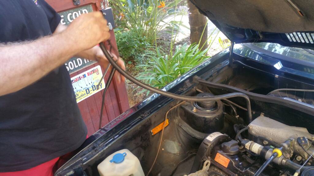

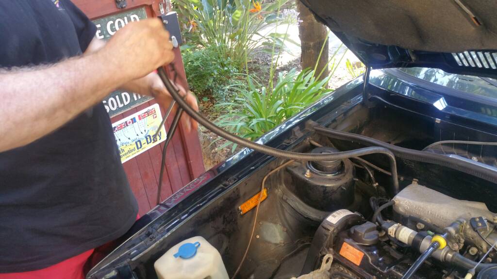

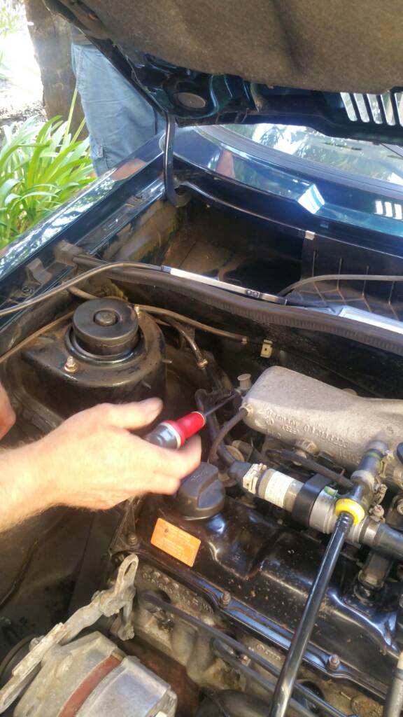

J'ai retrouvé ces photos lors du réglage de la mienne...
Si tu étais dans les Alpes Maritimes je t'aurais envoyé vers cette personne qui a tous les appareillages officiels de l'époque pour des réglages précis.
On voit sur la photo l'endroit où il faut régler.
Il y a une sonde dans le moteur et à l'échappement simultanément pour avoir le bon réglage.
