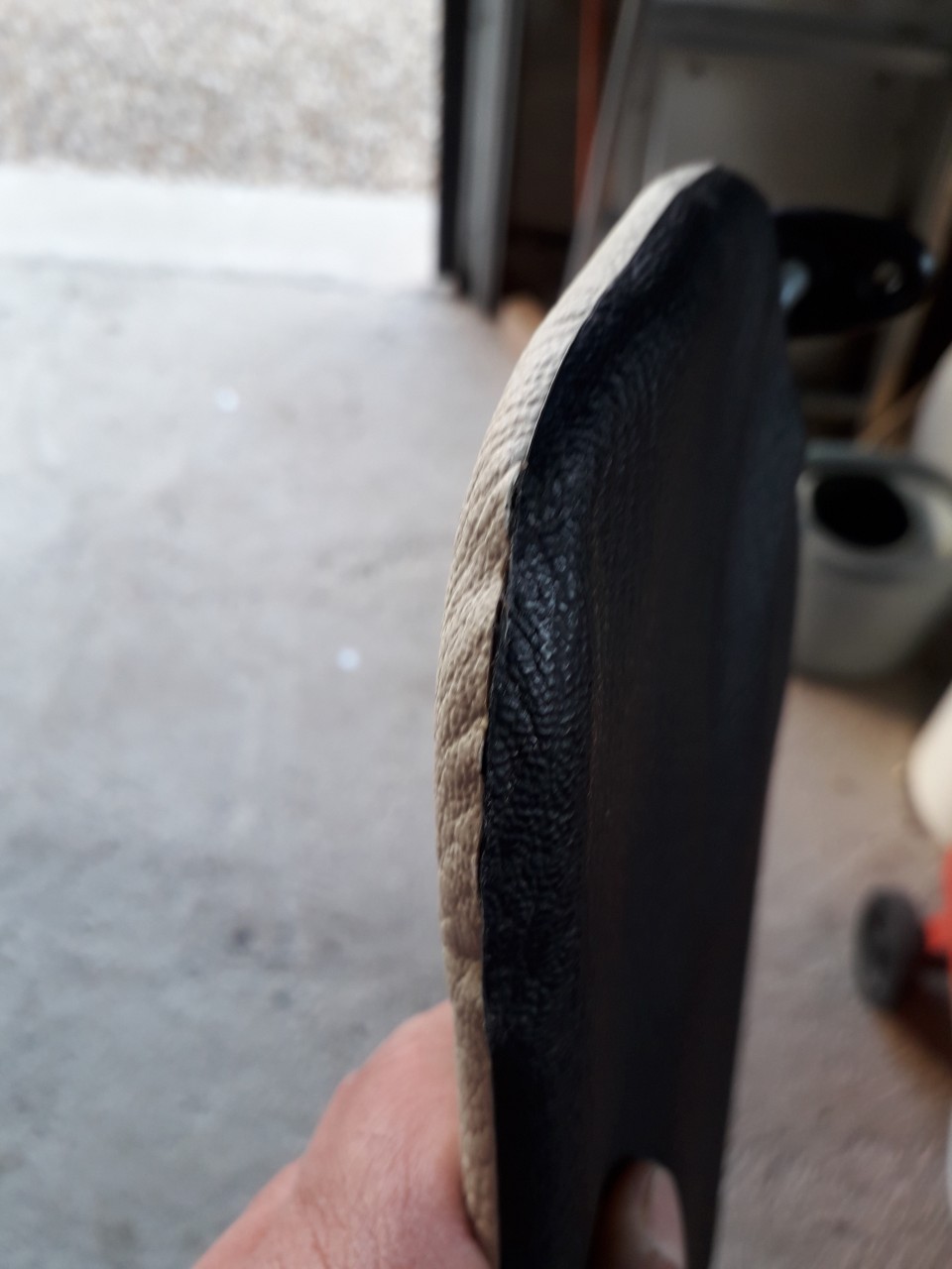

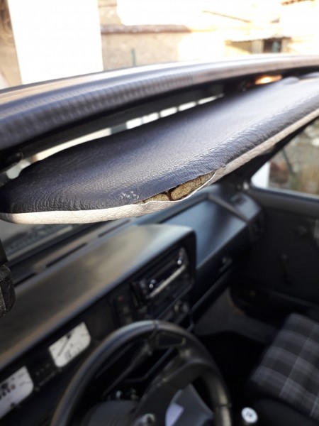

Bonjour à tous.
Quelqu'un aurait une astuce pour réparer mon angle de pare soleil ??svp
Je vois pas trop comment m'y prendre ni avec quelle colle.

Bonjour
Pour ma part je le changerai, c'est pas ce que cela coûte. C'est un élément visuel et au soleil quand tu decapotes. Tu risques de faire pire que mieux en essayant de le coller

J'essaierai à la super glue 4.

Merci de vos avis.
J'en ai vu aussi chez meca truc bicolore pour 90e.
Je vais tenter de le recoller.
Je vous tiens au courant.

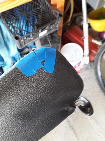

Alors voilà le résultat.
De la mousse pour combler le trou.
Et de la néoprène pour coller la mousse et le vinyle.
C'est pas "parfait" mais c'est acceptable.
Et surtout zéro euro !
A voir dans le temps .....

Cool, c'est propre 👍

Tout propre, c'est clair ! :respekt

👏👏👏 Si ça peut tenir quelques années...
