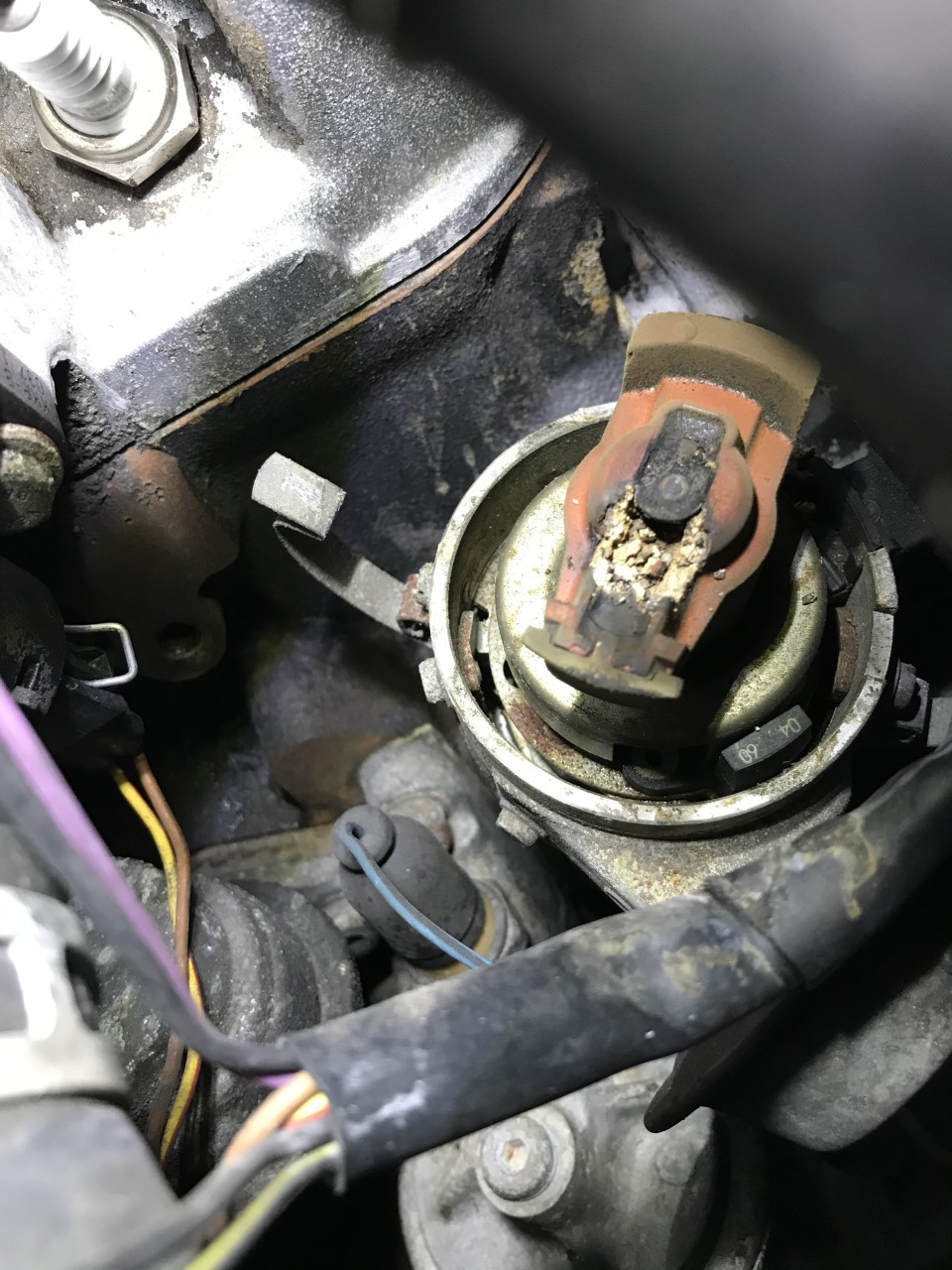

Re: Les capotes d’olive06
Une petite nouvelle qui sort du garage.
youngline première main, voiture de vacances par chez moi avec 180 000km et moins bien bichonnée que les nôtres mais pas bidouillée ;)
Ciel de toit décollé, matelassure HS et capote devenue noire au lieu d un bleu d origine :? Moteur sale et 30 ans de sable sous la banquette!!
Dépose de la capote
Cadre de lunette pas très heureux
Dépose du ciel
Repose du tout
Changement des vérins d origines qui couinent
Repose de la capote
Réglage, décollage et lunette arrière
Voilà j en ai terminé pour celle-ci, elle est repartie pour quelques bonnes années!

Et comme je suis très sympa et triste de la voir comme ça :? nettoyage du moteur, intérieur et gommage des default de carrosserie!
Une petite surprise au passage.
