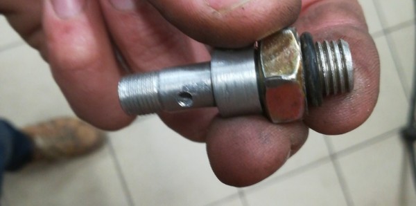

Quand on a pas le bon raccord, on le fabrique soit même... :Rock_On_:

Bon du coup je viens de prendre ma pression à la sortie du régulateur.
Résultat 0 moteur tournant et 2.5 quand on le coupe... o_O
Est-ce le régulateur qui déconne??? O_o

keefkeef a écrit : mer. déc. 02, 2020 19:27 pm Bon du coup je viens de prendre ma pression à la sortie du régulateur.
On la prend à la sortie de la tête, en série sur la durite qui va au WUR
Comme indiqué sur la RTA

Autant pour moi je me suis trompé en écrivant le message ... :-P
Les 0bars sont bien à l'entrée du WUR.
