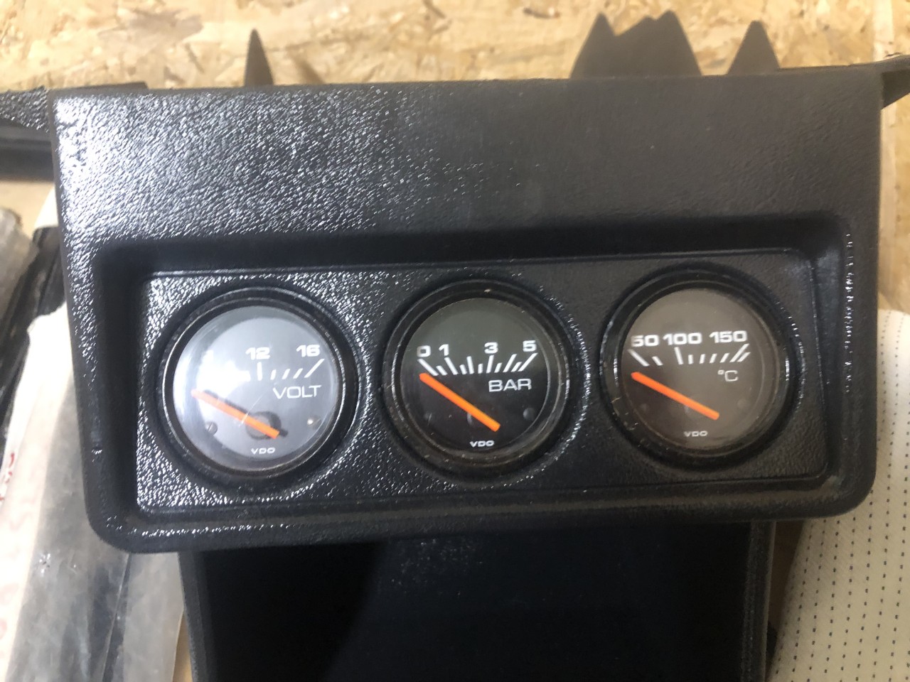

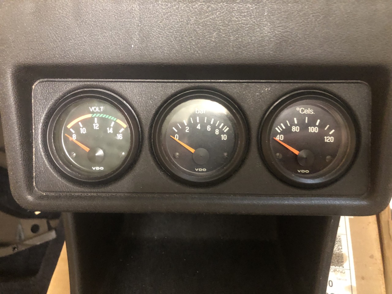

Hello
Savez vous quelle serie de manos sont d’origines sur golf 1 cab quartett ? Photos ci dessous
Messages : 12314
Re: comparatif manomètres
ceux du bas c'est Audi, plutôt ceux du haut alors ;)
Messages : 16799
Pas de manos d'origine sur G1Cab en Europe
