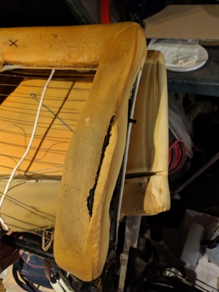

Les mousses de siège sont elle reparablent ou pas ?
Celle de mon assise n'est pas percée mais très fine sur un côté et celle du dossier il manque un bout voir photo.
On ne peut pas recoller un morceau ? Par exemple ?
Je trouve le prix des mousses neuves super cher.
Je suis en recherche active en occase en bon état.

Si on peut réparer.

Ce qui est certain c'est que ton dossier est bien fatigué.
Vu le travail pour défaire et refaire, il vaut mieux être sûr de la tenue dans le temps de la mousse d'occasion.

C'est avec quoi qu'on répare ?
Je pense que mon assise peut être sauvé, car la mousse n'est pas déchirée.

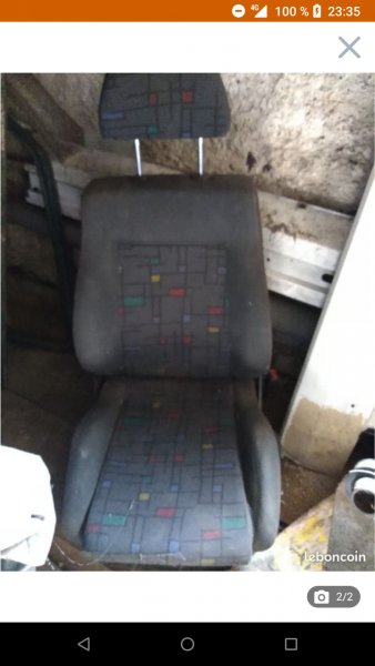

J'ai trouvé 2 sièges de polo en bon état pour 80€, j'attends la fin du confinement pour aller les chercher....
Si ils sont vraiment en bon état ça vaudra le coup.
Je croise les doigts.

Donc il peut y avoir des différences pour le dossier mais pas pour l'assise ?
La question à 10 000 peut-on les comparer à distance...
Comment être sur de mon coup....
Re: Mousse de siège
Je suis surpris de ton acharnement à trouver une solution qui n'en est pas une et que tout le monde te déconseille.
Par définition, en photos on ne voit que le tissus dont tu n'as a priori pas grand chose à faire.
Comment sais tu que la mousse en dessous de 30 ans d'âge est en meilleur état que la tienne ?
Et sans compter qu'on n'est pas sûr que ça se monte...

Tu vois ça comme un acharnement, moi je vois que si les siège sont dans un garage depuis 1 5ans et que les mousses sont bien conservé, ça se voit en appuyant dessus, je vois bien que le dossier de mon siège passager a une bonne forme et donc les mousses sont encore bonne.

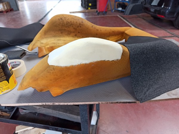

j'avais réparer la mienne il y a 3 ans, avec de la colle pour tissu et un bout de tissu coller par dessus pour faire tenir l’endroit comme toi ou c'était ouvert, et je viens de changer la housse et la réparation a parfaitement tenu., ça doit être sur ma présentation

Pour le dossier ça peut être une idée, merci, car avant de le démonter je croyais qu'il était en bon état, la mousse est déchirée mais elle se tient encore très bien
Pour l'assise j'ai trouvé un site qui vend une assise pour golf 1 cabriolet, golf 2 et jetta siège sport jusqu'à 89 et polo 2 et 2f.
Je vais donc sûrement tante les sièges de polo que j'ai trouve6

Pour les sièges d’occasion perso j’avais sélectionné uniquement des sièges passagers !
Nettement moins « usés » que les sièges conducteurs
Re: Mousse de siège
Matthieu38 a écrit : lun. nov. 30, 2020 17:50 pm Je vais donc sûrement tante les sièges de polo que j'ai trouve6
C'est parfait. Tu vas pouvoir économiser 20€ avec une mousse de 30 ans.
