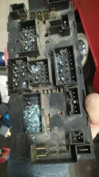

Je viens d'acquérir une golf1 gti/cab de 1988. :rock
Je me rends compte que le code moteur tapé à froid en négatif sur la partie avant du bloc moteur commence par le code DS... :hmmmm
Il me semble qu'il devrait y avoir un DX plutôt.
J'ai essayé de trouver 2/3 infos mais rien...
Avez vous des idées sur ce bloc???

Il y a eu un moteur DS monté sur les passat d'avant 1988 il me semble... à creuser.

Merci olive4 tu as raison, c'est bien un bloc de passat 1.8 90ch (1983/1988).
Je crois qu'elle est pas prête de tourner comme il faut, quand je vois les bricolages... :@
Re: Code moteur DS???
J'ai bien peur hélas que le bricolage ne se soit pas arrêté au seul extérieur...
keefkeef a écrit : lun. nov. 23, 2020 20:59 pm Merci olive4 tu as raison, c'est bien un bloc de passat 1.8 90ch (1983/1988).
Si il y a eu tromperie du vendeur, tu peux très bien annuler son achat.

Je l'ai acheter en sachant très bien qu'elle ne démarrer pas et le prix était en conséquence...
Je vais pas pleurer maintenant ... :)
Une bonne nouvelle de plus...
La pompe à essence tourne en permanence sous +APC est ce normal? il n'y a pas de temporisation?
Si j'enlève le fusible 5 et le relais 2 qui alimentent la pompe elle tourne toujours... o_O . je vais commencer par le boitier fusible ( vu sa tête...) mais ca me parait bizarre quand même...
je vous tiens au courant

Le bloc DS est bien un bloc équipé carbu. à l'origine.
Dans mon cas ils ont remis la culasse du 1800DX à injection. (les subtilités, je ne les connais pas encore...)

Messages : 12318
les pistons du carbu et de l'injection ne sont pas les mêmes...j’espère qu'ils ont tout changer :rolleyes

Merci coolraver pour l'info... :rock
Quelle est la différence?
Pistons plat pour carbu et bombés pour l'injection je suppose...
Je me posé aussi la question des bielles...
Messages : 12318
j'ai vérifier sur etka les pistons sont les même mais se sont les segments qui sont différent
villo et bielles identiques apparemment
c'est bizarre car dans mes souvenirs les pistons étaient légèrement différent, je confond peu être avec le JH ;)
