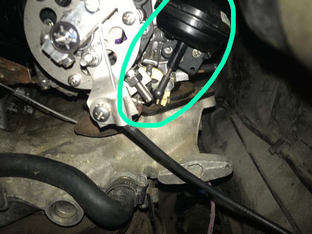

Donc on est d'accord que c'est cet axe qui va actionner l'ouverture de mon second corp?norisknofun a écrit : lun. oct. 05, 2020 21:13 pm La prise à dépression alimente bien le poumon noir pour fournir la force nécessaire à l’ouverture![]()
Une fois tout cela vérifié il restera a contrôler que le gicleur du deuxième corps n’est pas bouché (peu probable car en accélérant à fond le rendement du moteur serait moins bon qu’a mi-course).
Après, il restera le cierge à notre dame...![]()
Courage !!!
L'axe remonte sous la dépression et actione l'ouverture ?
Si tu me dis oui j'ai comme un problème car, quand je lève l'axe du poumon en plastique noir vers le haut, l'axe en fer reste immobile, les 2 se sépare (il ne devrait pas être solidaire ? ?)

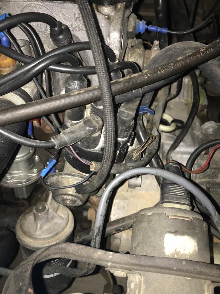

J'avoue je ne me suis pas du tous penché sur l'allumage (j'ai fait un calage à la lampe et changé les bougies mais c'est tout)Xav25 a écrit : lun. oct. 05, 2020 21:53 pm J'ai quand même un doute si tu as des problèmes de montées en régime et de puissance,
Dans quel état est ton allumeur ? En particulier la capsule à dépression qui est dessus et qui sert à avancer ou retarder le point d'allumage.
Après 3 changements de carbu il faudrait vraiment pas avoir de bol pour que les 3 présentent le même problème
Voici une photo de mon installation

Oui, c’est cet axe qui actionne l’ouverture du 2eme corps, il est tiré vers le haut par la dépression.NaTm04 a écrit : mar. oct. 06, 2020 21:34 pmIMG-20201006-WA0001.jpgnorisknofun a écrit : lun. oct. 05, 2020 21:13 pm La prise à dépression alimente bien le poumon noir pour fournir la force nécessaire à l’ouverture![]()
Courage !!!
C’est normal que les deux parties puissent se séparer, il y a un ressort qui les maintient en position. Le 2ème corps ne s’ouvre que si la commande d’accélérateur est suffisamment tirée.

Re: Help! Mon second corp ne s'ouvre pas sur le pierbug
Alors effectivement tu as comme un problème. La tige métallique et son embout plastique sont solidaires.NaTm04 a écrit : Si tu me dis oui j'ai comme un problème car, quand je lève l'axe du poumon en plastique noir vers le haut, l'axe en fer reste immobile, les 2 se sépare (il ne devrait pas être solidaire ? ?)
Ensuite ton axe de 2nd corps doit être assez libre pour que ton petit poumon puisse l'actionner sans difficulté
