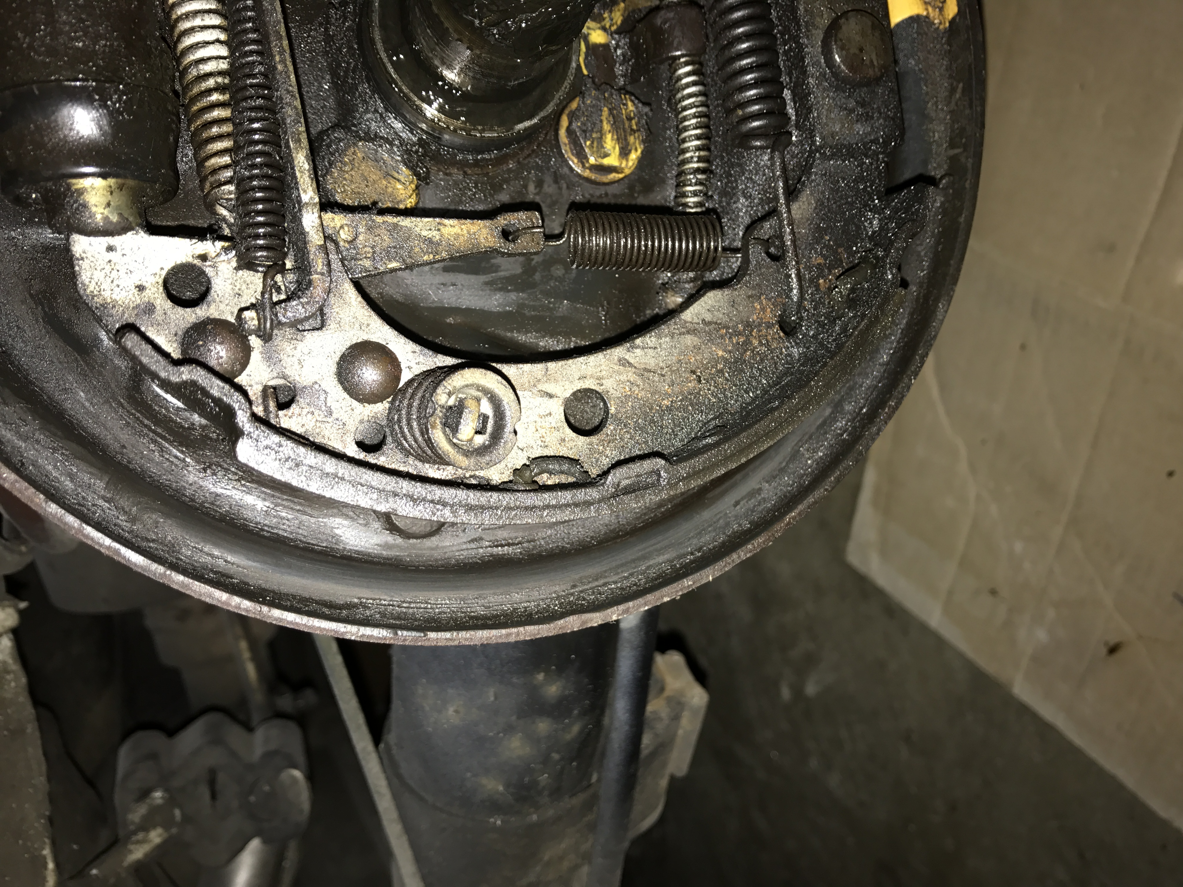

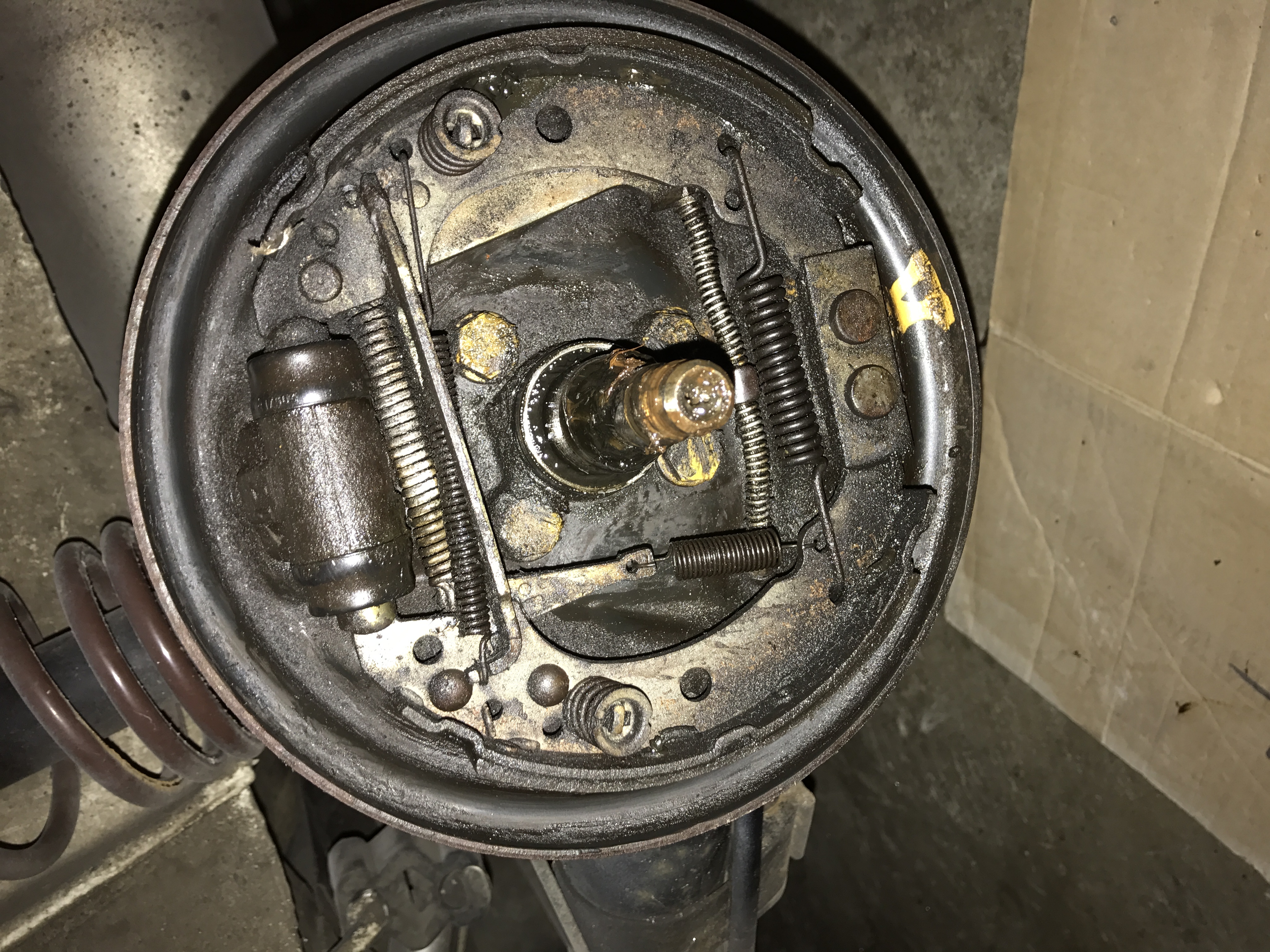

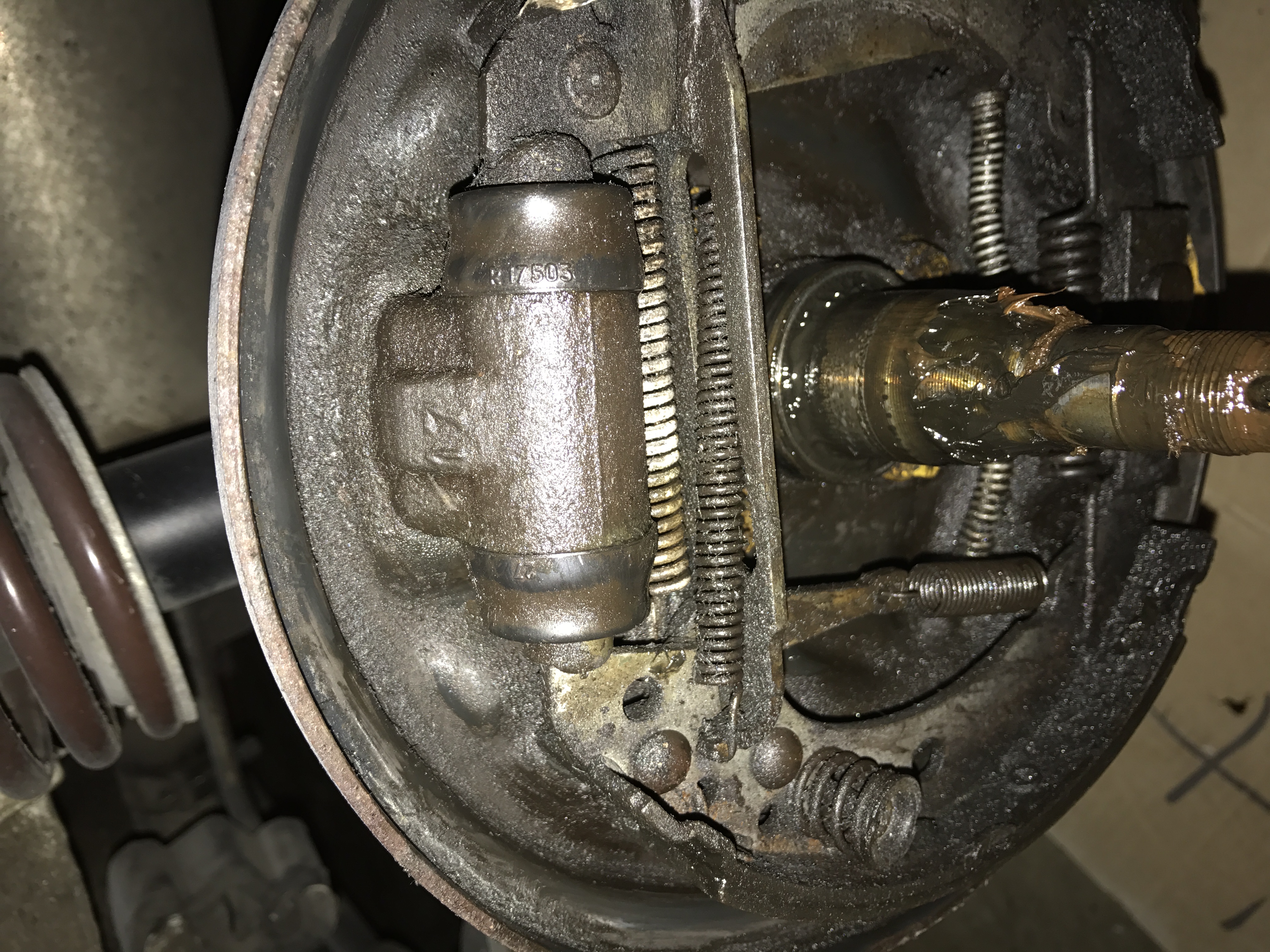

Hello
Toujours dans la continuité de la restauration de ma 2H, j'attaque les freins... arrière surtout car même avec le frein à main serré j'arrive à pousser la voiture... pour vous donner un ordre d'idée ma femme n'y arrive pas mais moi oui, en gros la fonction est là mais de là à la déplacer en poussant je trouve ça louche...
Elle approche les 200000kms et je pensais repartir sur du neuf tambour/mâchoire....
Je démonte pour regarder le diamètre du cylindre de roue et la surprise du gras partout....
Sur le tambour pas de "trottoir" d'usure
Les mâchoires usées qu'au niveau du cylindre, pas à l'opposé.... loin d'être sur le métal..
Et là il me faut votre avis:
- c'est bien un cylindre en 17?
- besoin de changer le tambour?
- besoin de changer les mâchoires ? C'est normal que ce soit gras? (Graisse des roulements pour moi...)
Ciao Fab

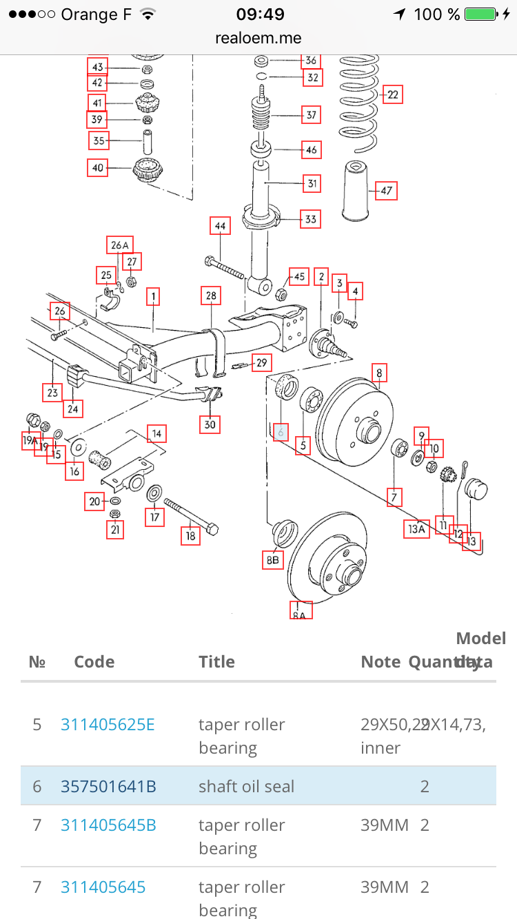

Après les miens, je n'y ai pas encore touché mais si cela vient des roulements, mais n'y a t-il pas un joint pour éviter ce phénomène?

Et avec la nomenclature complète?
Ce serait mieux pour t'aider car il y a peut-être un autre joint.

Pour tout ce gras, je penche plus pour un cylindre qui suinte.
Tu dégraisses bien tes tambours et change le joint spi à l'arrière pour les réutiliser sans problème.
Profites-en pour dégraisser tes roulements, tu les contrôles et tu les graisses à nouveau avec une graisse adaptée (il y a peut-être du liquide de frein qui a coulé à l'intérieur).
Les mâchoires sont à remplacer, elle ne sont pas usées mais elles ont "absorbé" du gras, donc foutues.
Les cylindres sont en 17,46 mm pour ton modèle de voiture.

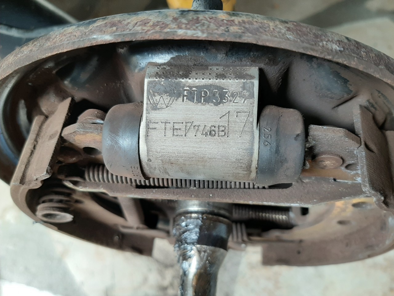

- Messages : 1401
- Prénom : Louis
- Jantes : Autre BBS
- Âge : 62
Re: [Avis] changement frein arrière à tambour
Voici mon cylindre, il est d'origine.
409800 kms au compteur

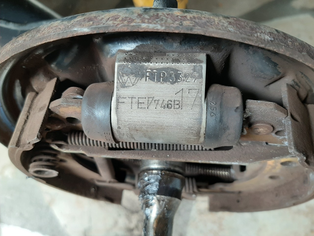

Le mien est un dx de 1992, et il est en 17mm aussi.
Je l ai fait moi même,un cric et de l huile de coude,une petite demi-journée
