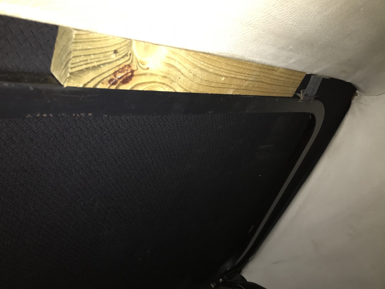

Le cadre de lunette toujours délicat :? petit conseil prendre son temps, commencer par agrafer dans les longueurs avant se rapprocher des bords tout en réduisant la tension dans les coins.
La fameuse cale pour avoir un cadre droit
Agrafage
Repose de la lunette
