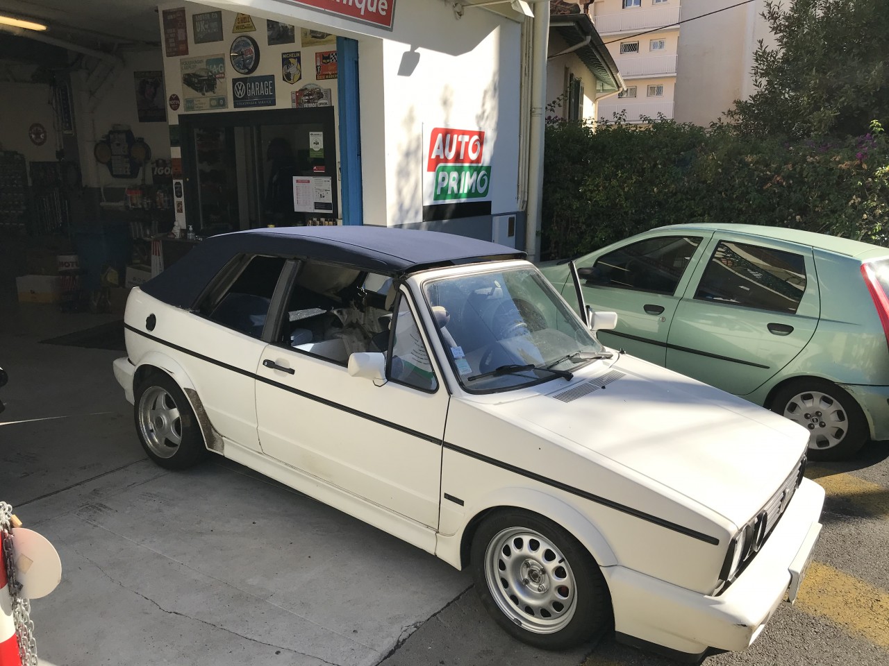

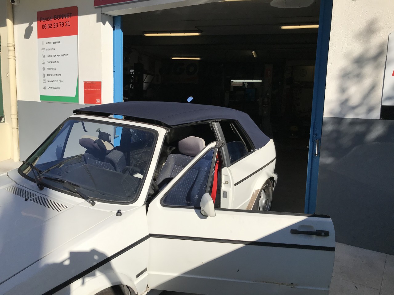

Ça a l air simple mais c est du boulot, pas mal d heures et de problèmes.
Le résultat :)
Plutôt satisfait du résultat même si j ai bien galèré pour celle-ci, rouille, armature légèrement voilée ect... Suit cuit :D

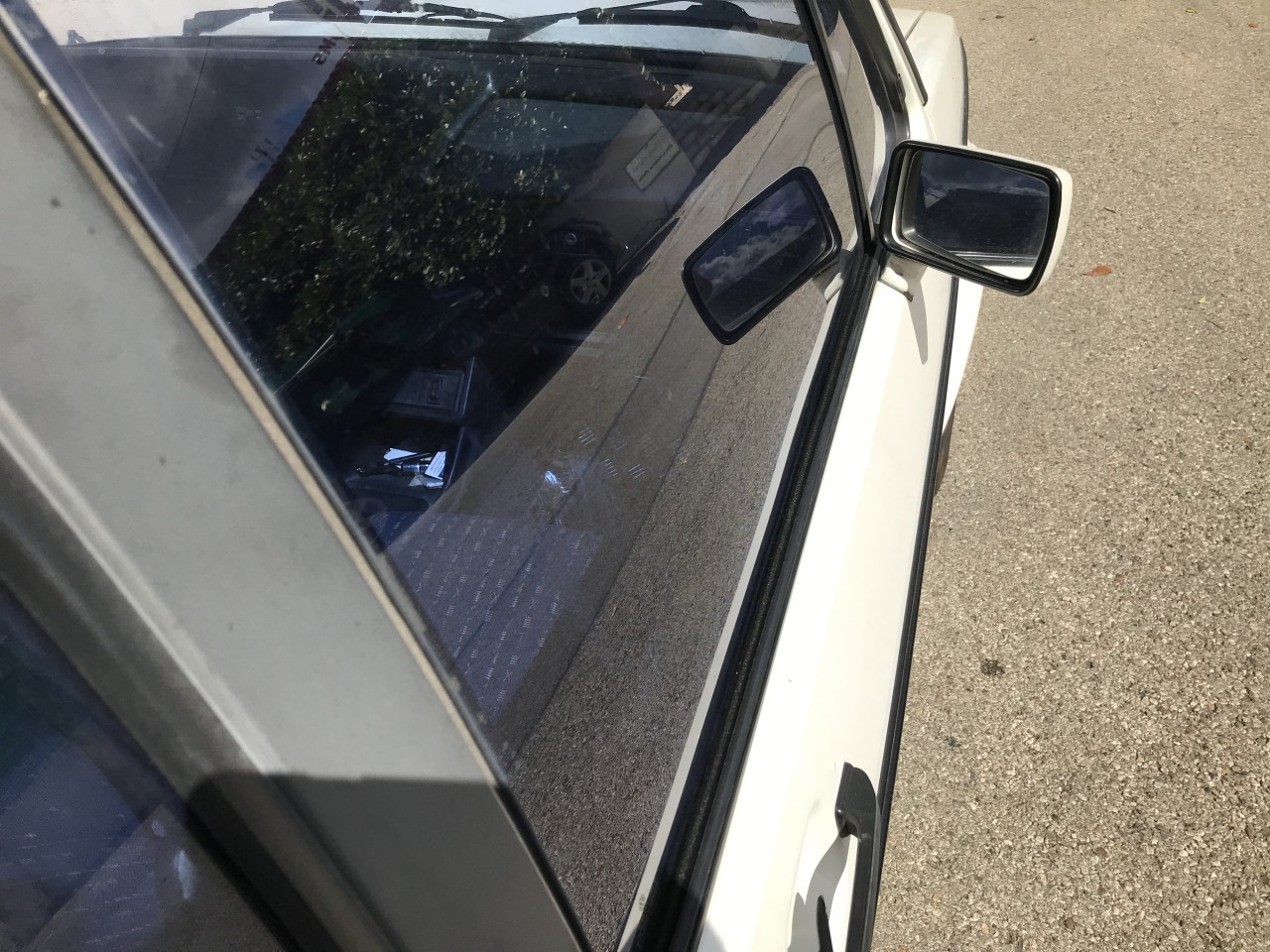

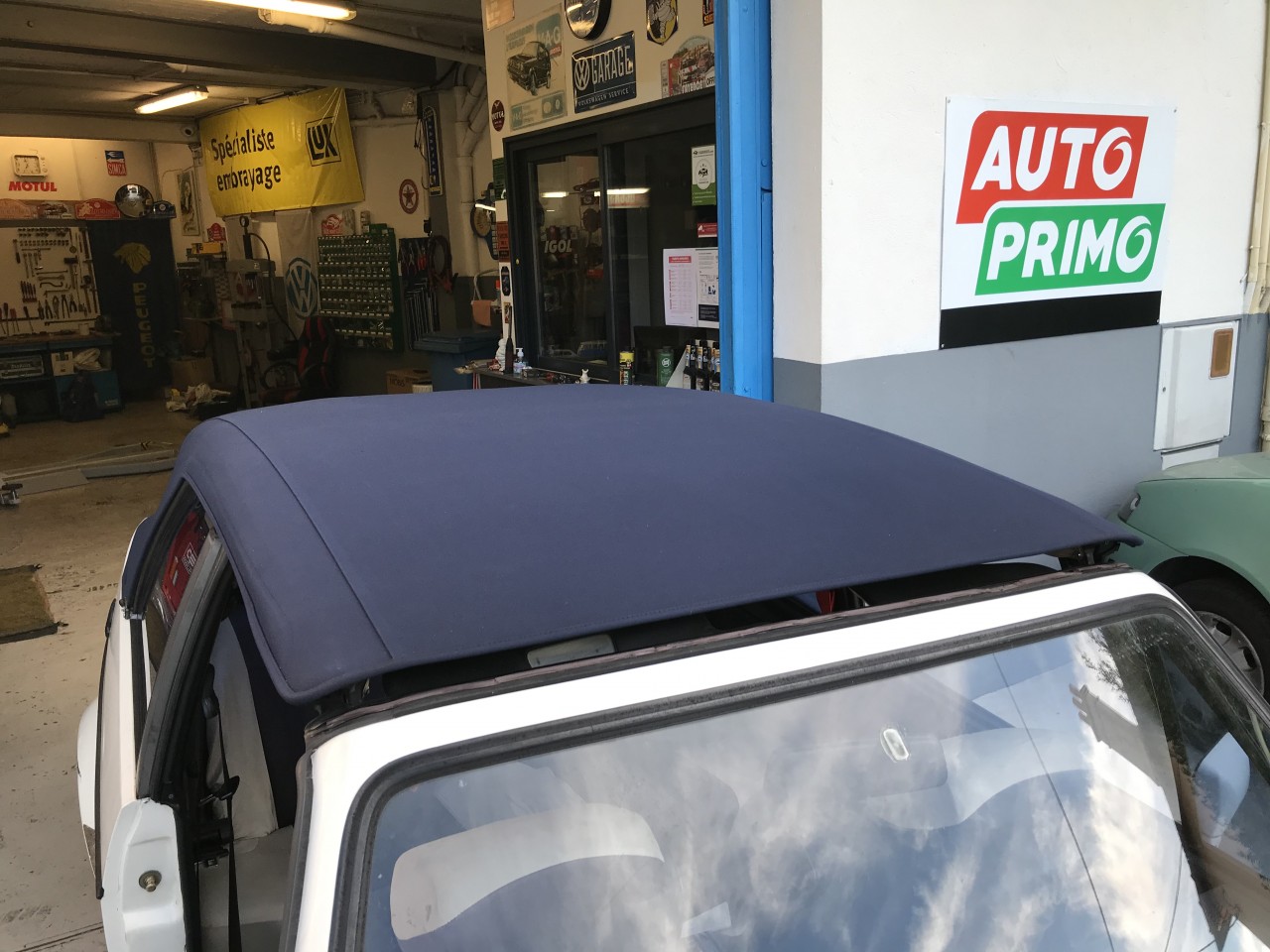

Merci pour vos félicitations :) On continue avec les joints léché-vitre de chez hoffman qui n ont pas les renforts métalliques. Pour l avant pas de soucis mis à l arrière c est plus compliqué avec la vitre qui ne descend pas a fond!
J en profite pour serrer un peu plus les crochets, manque encore un centimètre, pas le choix l orage arrive :?
On vérifie que tout va bien décapoté et que tout est bien étanche.
