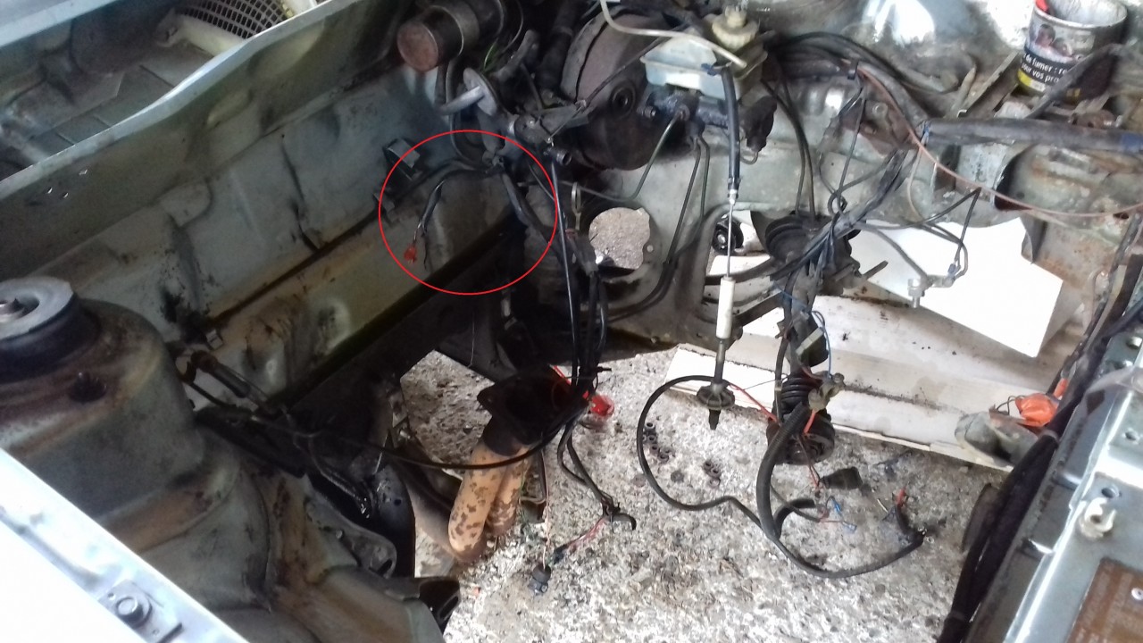

:Rock_On_: merci cela ce situe juste sous la bobine ht, je pense que certains fils vont aux 2 sondes sur le raccord du tuyau qui vas au radiateur de chauffage et d'autre vont vers les sondes sur l'avant du moteur

Waffy
Messages : 37
Enregistré le : sam. juin 29, 2019 18:55 pm
Prénom : Cedric
Couleur : L96F Marron Brésil Métal
Localisation : Peyrehorade 40
Âge : 46
Re: Besoin d'aide sur ma petite merguez
Message par Waffy »
Je suis au taf , je regarde ça rapidement.

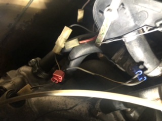

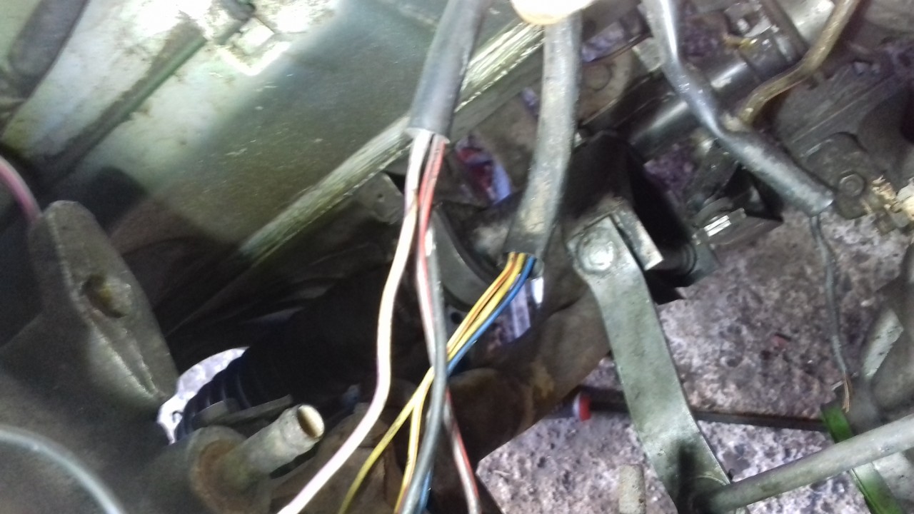

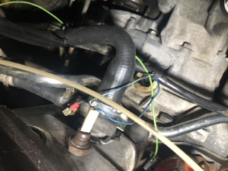

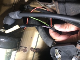

Waffy
Messages : 37
Prénom : Cedric
Âge : 46
Message par Waffy »
J’ai ça de mon côté . Un trio de fils à la bobine , un autre trio avec deux fils non branché . L’autre groupe de fils vont à la sonde température eau , sonde sur culasse et au démarreur .
Message par supermulot31 »
:Rock_On_: je te remercie beaucoup je vais étudier les photos et comparer avec mon cab, déjà ça m'éclaire sur un faisceau qui va a la bobine alors que je pensais qu'il allait vers l'avant du moteur..
