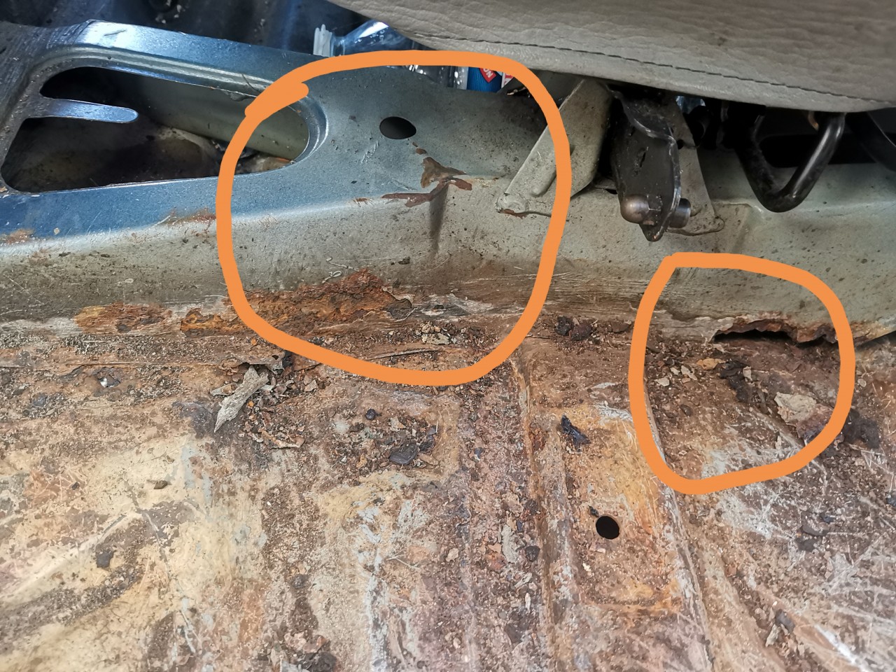

Cette photo c'est sous le siège <br />A gauche j'ai l'impression que c'est légèrement plié<br />A droite c'est rouillé

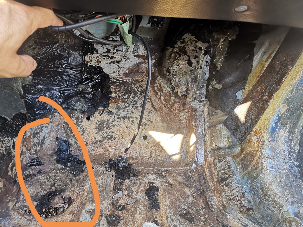

Là c'est le passage de roue<br />Entouré dans le grand cercle c'est l'ajout de matière

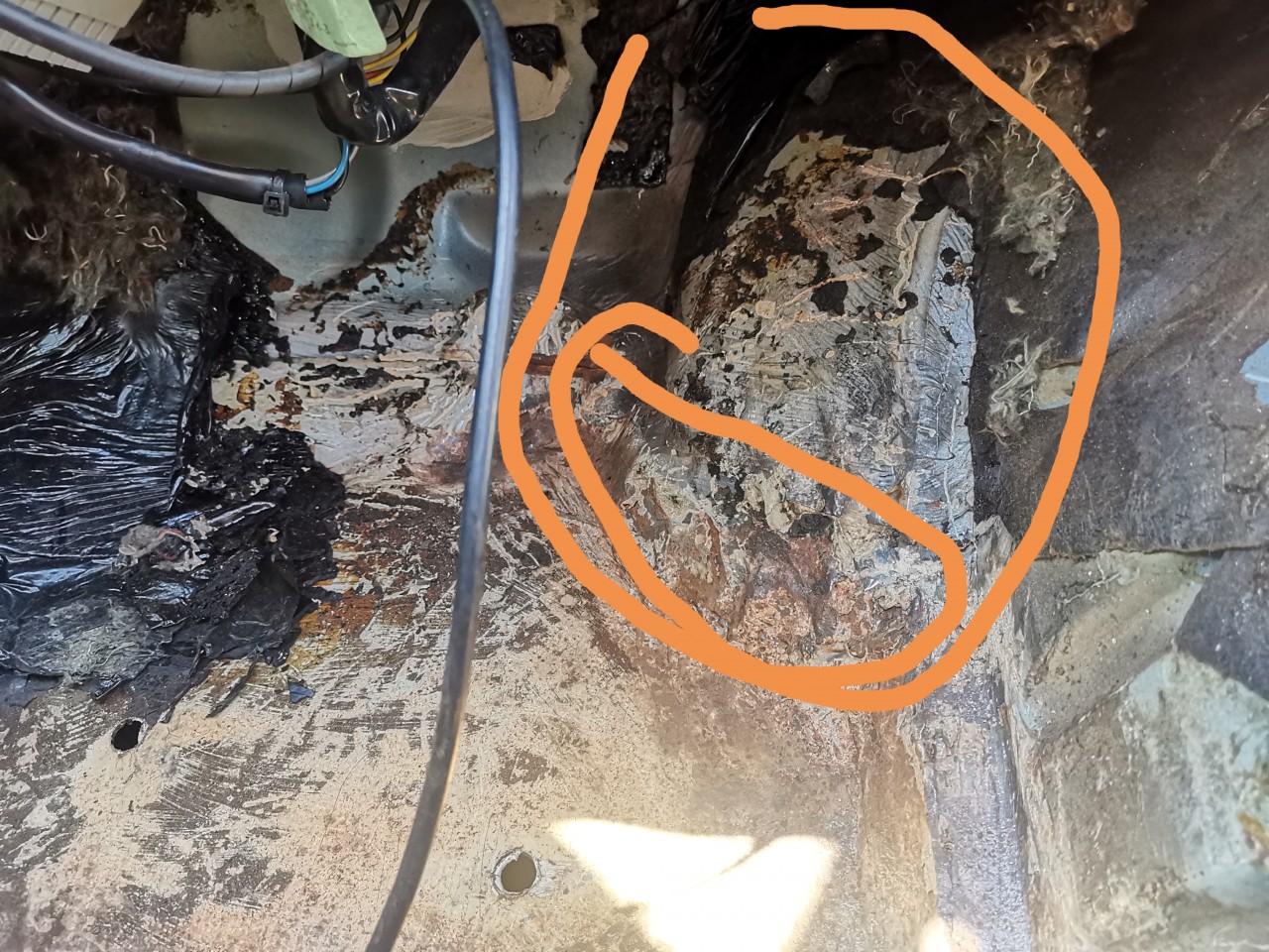

Le trou dans le plancher

:Rock_On_: effectivement ta caisse est bien déformée, à la vue des photos, ne serait il pas judicieux de trouver une caisse saine et de tout remonter dessus? ce serait du boulot mais pas de gros frais de carrosserie...on en trouve des pas trop chère avec des carte grise en retard ou perdue....car là pour réparer ta caisse dans les règles de l'art y'en a pour des sous.....

Je pense qu’effectivement il y a un gros travail de carrosserie pour rattraper ce bricolage de m....
Passage au marbre sans doute incontournable, mais ce qui me gêne c’est que ça semble un peu rouillé autour...et tirer sur de la ferraille rouillée... :(
La seule solution c’est d’aller voir un (bon) carrossier et de lui faire un devis et un bilan global de la partie châssis/carrosserie....
Ensuite tu chiffres le montant de toutes les autres opérations dont tu parles... et tu fais le total ;)
Et c’est à toi de voir si ça vaut le coup (et surtout le coût) en fonction de l’état global de la voiture et son kilométrage...
