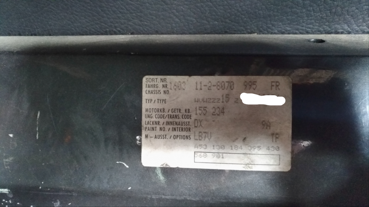

Ci-joint étiquette
Messages : 12312
Re: Problème vitesse compteur
boite 9A si c'est bien celle sur la voiture, donc pignon rouge ;)
Message par Crocket »
Dessus il y a bien le pignon rouge
Messages : 3193
Mais est-ce que c'est bien une 9A de monté ?
