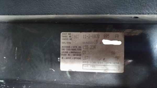

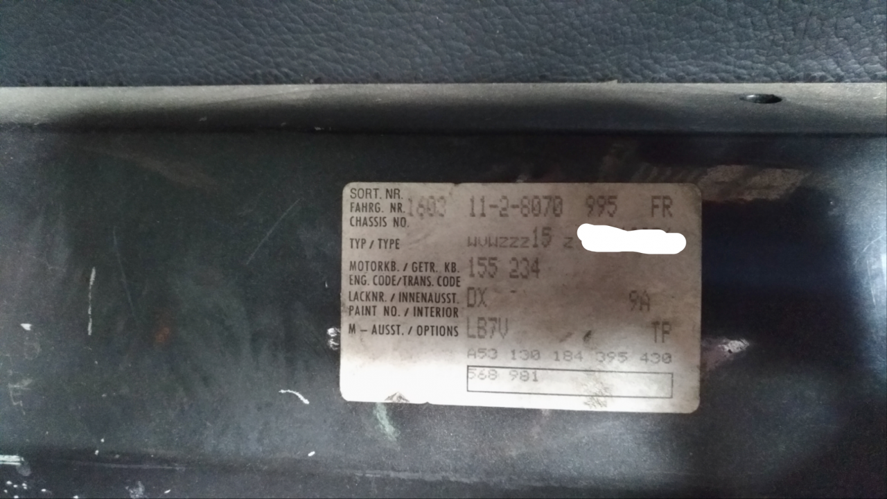

boite 9A si c'est bien celle sur la voiture, donc pignon rouge

Mais est-ce que c'est bien une 9A de monté ?

Est ce que ton pignon mais surtout le nombre de dents sont corrects ?
