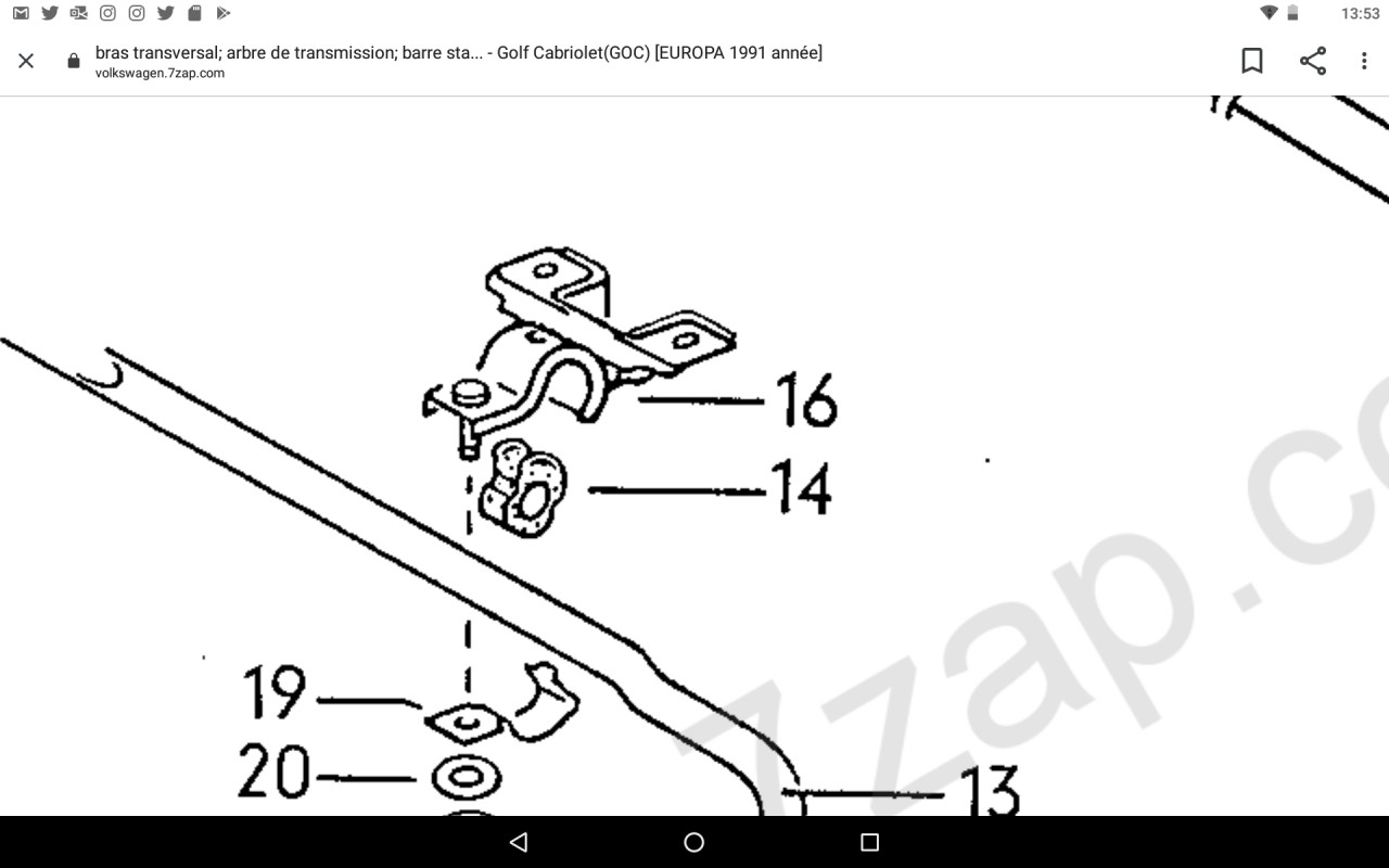

la barre semble montée a l'envers ;)
Messages : 1557
Re: barre stabilisatrice golf cab
Forcément ton silent-bloc est mal monté, et je viens de vérifier sur etka
La partie la plus épaisse côté caisse

summit a écrit : sam. août 22, 2020 13:55 pm Forcément ton silent-bloc est mal monté, et je viens de vérifier sur etka
Oui je vois ce que tu veux dire.
En positionnant la partie la plus épaisse côté caisse, je vais décaler d'autant le reste de la barre de la caisse
Messages : 1557
Et si ça passe, c'est comme celà en usine.
Et je les ai remplacé il y a une vingtaine d'années, ils y sont toujours.
