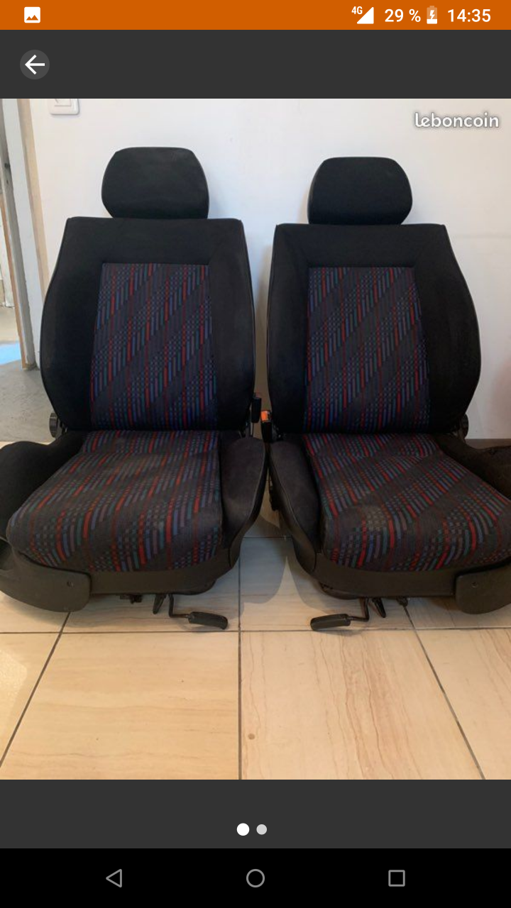

Oui j'ai vu toutes ces annonces, c'est trop loin de chez moi, je suis dans le 38 près de Vienne.
Est-ce que je peu prendre 2 sièges de golf 2 et mettre des housse de K Maniac de golf 1 cabriolet par exemple les sièges ont l'air identique.
En même temps quelqu'un connaît des housses similicuir bleu foncé, en noir j'ai peur que ça n'aille pas avec la moquette et les intérieur de porte bleu...
Re: Siège gti mk1
Tu peux trouver le tissus d'origine des quartet 1ere génération chez werk34.
Re: Siège gti mk1
Je ne suis pas certain au vu du carénage au bas des sièges que ce soit des sièges de G2.
Je dirai plutôt de G3.
Messages : 2615
Re: Siège gti mk1
J'ai les mêmes à la maison et ils proviennent bien d'une G2 .
Maintenant ça a pu être monté sur G3 je ne sais pas...
Messages : 2615
Re: Siège gti mk1
Par contre, les mousses de siège ne sont pas tout à fait les mêmes que sur G1 .

Matthieu38
Messages : 149
Enregistré le : jeu. août 13, 2020 12:56 pm
Prénom : Matthieu
Re: Siège gti mk1
Message par Matthieu38 »
Mince,
Il faut que je trouve des sièges sport, ceux de golf gti mk1 sont ils les même ?
Messages : 2615
Re: Siège gti mk1
Je ne sais plus si c'était un modèle spécifique.... Je peux vous les prendre en photo s ça peut servir .
