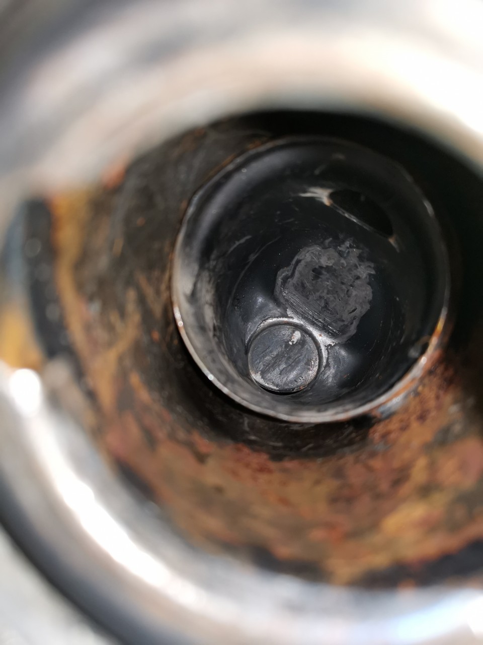

J'avais eu le cas avec le clapet dans la goulotte qui avait bougé et qui ne s'ouvrait pas en rentrant le pistolet, en la remettant à sa place plus de soucis.

Xav25 tu as un clapet a l'entrée de ta goulotte ? moi je n'en ai aucun.

Alors j'ai fait ce que j'ai pu comme photo [attachment=0]IMG_20200712_182542.jpg[/attachment]

Il y a un clapet anti-retour à l'entrée du réservoir. Peut-être le ressort de celui-ci est un peu grippé et il ne s'ouvre plus entièrement lors du remplissage.
