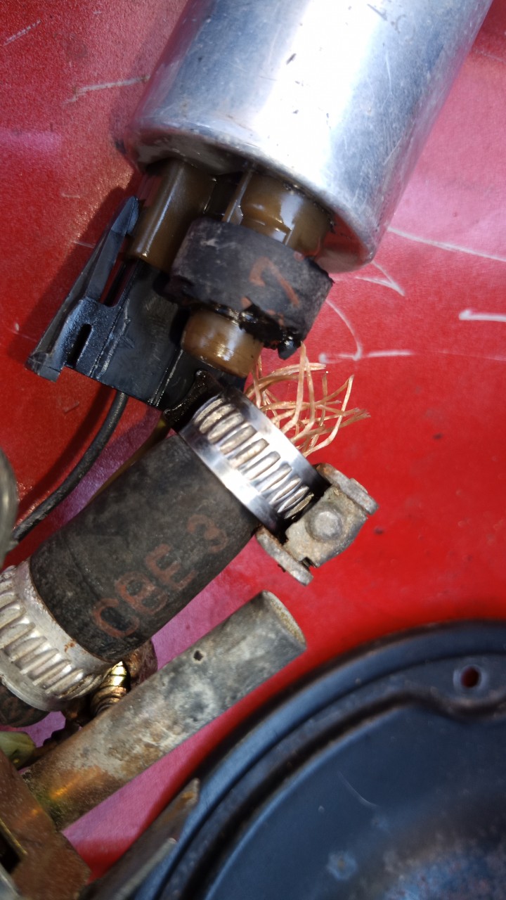

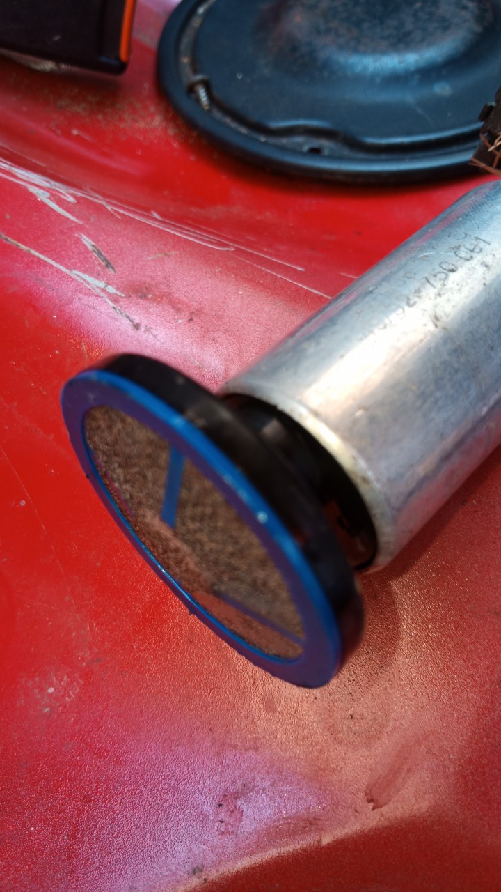

Puis me vient une idée je tombe la banquette pour contrôler la pompe du réservoir et là c'est le drame....
Après changement du tuyau et un bon coup de soufflette dans les tuyaux je la démarre et elle tourne rond j'accélère là elle va plus loin Que la zone rouge (chouette!) Je repasse au ralenti et là je vois l'aiguille du compte tour de mettre à saccader puis le moteur s'éteint et impossible à remettre en route. (Et merde elle a quoi encore?)
