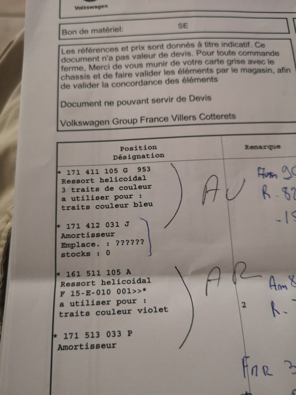

Voici les références de chez vokswagen pour amortisseurs et pour les ressort pour la finition quartet si ça peut intéresser quelqu'un pour avoir un peu plus de chance de trouver des produit qui puissent correspondre

Merci beaucoup pour ces tutos
Ça peu aidé par contre comment savoir pour les code couleur et la hauteur des ressort
Pas évident !!
Et pour le kit de chez mecatechnic il me semble qu'il mange les jambes de force ?
Re: Changement amortisseur suspension en origine
Les jambes de force ne sont jamais incluses avec des amortisseurs d'origine.
Pour les marquages de couleurs sur les amortisseurs, tout est marqué sur ton document.

Pour la couleur, les B4 sont noirs comme à l'origine!
