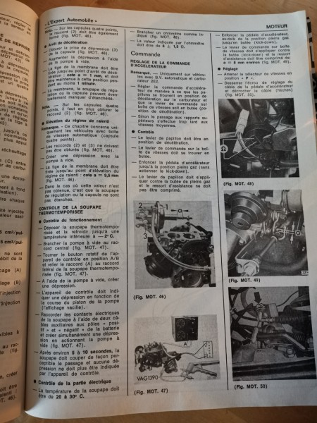

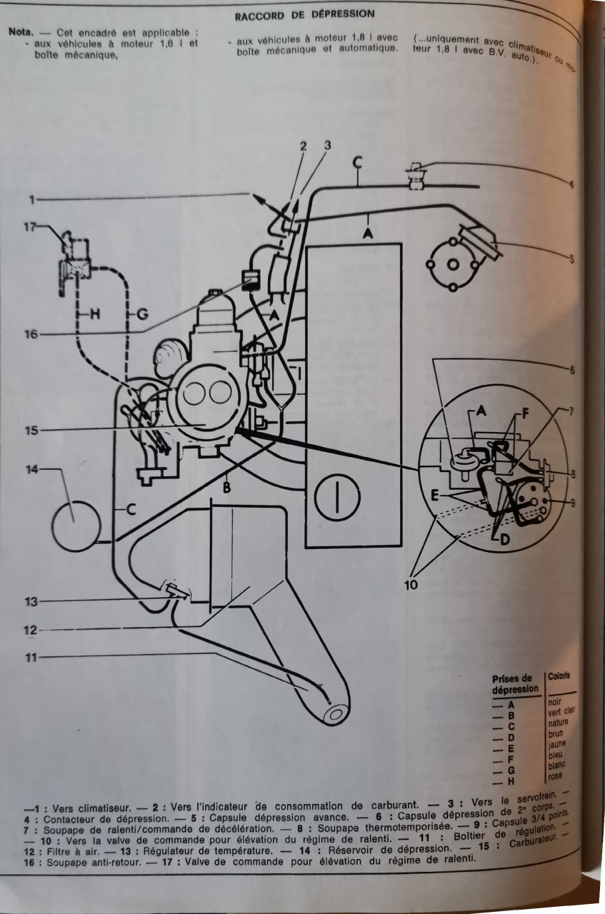

Quand je vois ça, ça ne fait que confirmer mon choix d’y toucher le moins possibleXav25 a écrit : lun. juin 22, 2020 21:10 pm Si un jour il te prend de tripatouiller le Pierburg...

Si tu changes la semelle, vérifie toutes les durites de dépression. Aucune ne doit être fendue ou craquelée sous peine de sévères désagréments. Ne pas hésiter à acheter de la durite bien épaisse, c'est une précaution vite rentabilisée.
