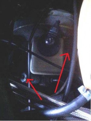

michael9054 a écrit :Voici les pièces en question!
http://www.golf1cabriolet.com/forum/dow ... id=410&t=1
Notre ami parle sous sa photo de "vordruckventil"
Je ne sais pas si çà peut aider mais la traduction littérale donne : "présoupape de pression"

michael9054 a écrit :Salut!
Mon régulateur de freinage est arrivé mais ce n'est pas cela :hein
au risque de me repeter je voudrais savoir ce qu'il a changer!!!!
je sais bien ce qu'il y a sur le MC

Salut Coolraver,
Ces deux pièces sont de"vordruckventile"(= valves avant pression)littéralement traduit.
La voiture est une blue night special de 1987.
Ici en suisse l'importateur AMAG est assez incompétent et pas intéressé...... :enerve
Entre-temps,sur le site de VW CLASSICPARTS.DE ils ont la pièce et j'en ai commandé deux unités. Allez regarder si vous avez besoin de pièces,c'est assez génial :dance
On recoit une réponse générique qui informe que la commande peut prendre des jours voir des semaines mais en fait, le ledemain matin déjà j'avais un courriel avec la confirmation de commande et je les ai appelés.
Pour faire court,ce qui m'a pris presque deux mois a été résolu en 24 hrs :iwinner
La semaine prochaine,les valves seront montées sur la voiture et un peu de rouille sous l'aile gauche traité,ainsi elle sera prête pour afronter l'hiver et la belle saison suivante.
Pour info,ces valves sont génériques et peuvent également être trouvées chez Opel et Volvo.

Comme le temps pressait un peu pour l'expertise,un copain m'a suggéré de passer les deux valves originales au "bain à ultrasons",une petite machine dans laquelle on pose les pièces citées queques heures et les ondes font le reste....
Résultat: les pièces sont propres comme neuves et fonctionnent normalement :dance
Les pressions des 2 côtés ont été comparées et tout fonctionne normalement.Les valeurs sont similaires et j'ai maintenant un freinage équilibré droite-gauche.Mes deux nouvelles valves,je les garde et les changerai à la belle saison,fait -5 ici alors on se les gêle un peu!!
Merci à tous et gardez le truc des ultrasons en tête,cela peut aider :D

Afin de clore mon chapitre freins, J'ai changé le maître-cylindre car c'etait une des deux pièces restantes(l'autre etant le cylindre dès tambours arrière) qui pouvaient poser problème et voilà le problème resolu!
Les valeurs de freinage sont normales,donc ma voiture pourra passer l'expertise cet hiver à Lausanne :+1
