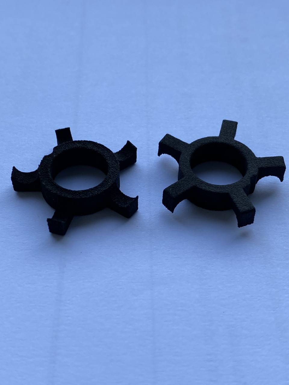

Bon voila, les pièces sont faites et installées, plus long que prévu a cause du confinement et d' une modification sur le premier essai mais tout fonctionne.
La matière est du PA12 ( nylon 12 ) résistant a plus de 130° et faite par imprimante HP fusion Multijet.

Super ! Et Bravo pour la fabrication de ses pièces... 8-)
Formidable boulot ,permettant de sauvé le starter auto. :respekt
(Si vous êtes disposé à fabriquer de nouvelles pièces, je serai intéressé pour au moins 2 voir 3 paires.). ;)
