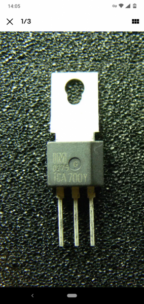

J'ai changé (au début du confinement) le régulateur de tension sur mon compteur par ce que je l'avais en neuf. (après avoir purgé mon circuit de refroidissement changé des durites).
J'ai eu comme problème l'aiguille de liquide de refroidissement qui dépassait les 100 degrés comme et le voyant qui clignotait presque en permanence...
Tout compte fait ! J'ai remis l'ancien et tout est redevenu normal.
Il faut impérativement que le régulateur de tension soit un ( TCA
700u) . Le mien ne devait pas avoir la bonne valeur...
Tu as plusieurs problèmes à priori...
Regarde aussi la connexion de ton compteur elle est peut être décalé ou mauvaise.
Sous le compteur tu as une rosace de masse (-) avec tous les brins marron, tu en as peut être un déconnecté.
Tu y as accès par le bas du tableau de bord ,au dessus de la platine fusibles...
Bon courage.. ;)

RIC 45 merci pour ta réponse . :)
j'ai enfin reçue mon régulateur il ya 2 semaines et rien n'a changer . j'ai donc trouver un compteur mfa d'occas et essayer aujourd'hui et rien ne change toujours pareil et le voyant d'huile clignote aussi et mfa toujours pas fonctionnel
