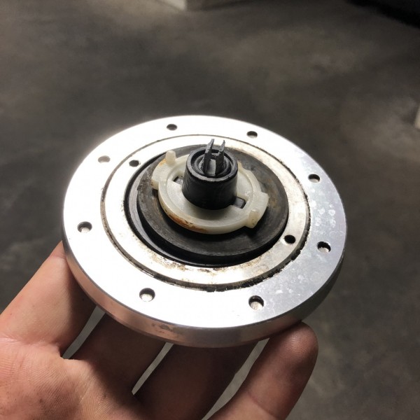

Vous trouverez la photo du « après » de ce fameux bouchon de réservoir.
Si quelqu’un a Ce qu’il faut en stock pour remplacer (moteur carbu).

Et la photo :

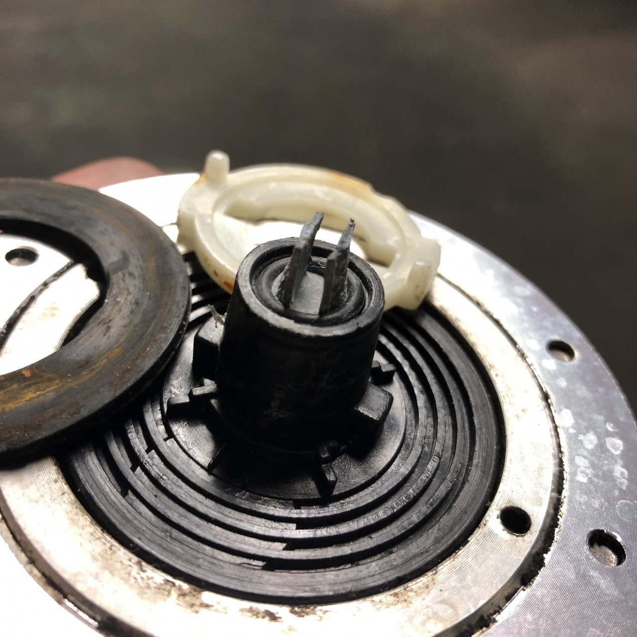

C'est les deux picots blancs qui sont cassés?
Si c'est ça tu fais fondre du plastique dans de l'acetone. En attendant, tu perces très fin un trou, y place un brin de fil de fer que tu poses avec de la super glue. Quand le plastique est fondu tu reconstitues ton picot avec et quand il est sec tu le travailles. Pense à dégraisser un peu avant.
Perso c'est ce que je fais avant de changer une pièce ça marche très bien voire plus solide encore.
