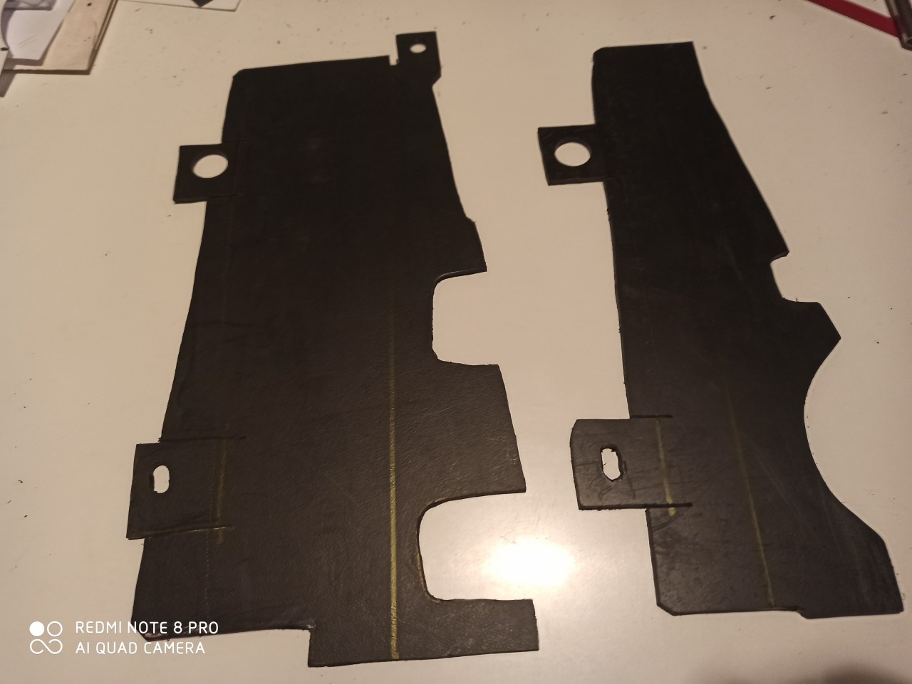

C'est marrant le guide d'air est absent sur beaucoup de one. Je fais le kit complet droit gauche et supérieur. Comme ça pas de soucis.

Normalement les guides sont fixés au radiateur par des clips. Moi j'ai mis des vis Parker épaisses et courtes.

Bonsoir. Voilà ça prend forme.

Tip top ton boulot Francisco, sur les photos, on ne fait même pas la différence avec les originaux cartonner. 8-)

Bon voilà ce matin j'ai fait le premier guide d'air supérieur que j'ai testé sur la mienne vu que c'est facile d'accès et c'est plutôt cool à mon avis. Maintenant je fais du copier coller pour les suivants.
