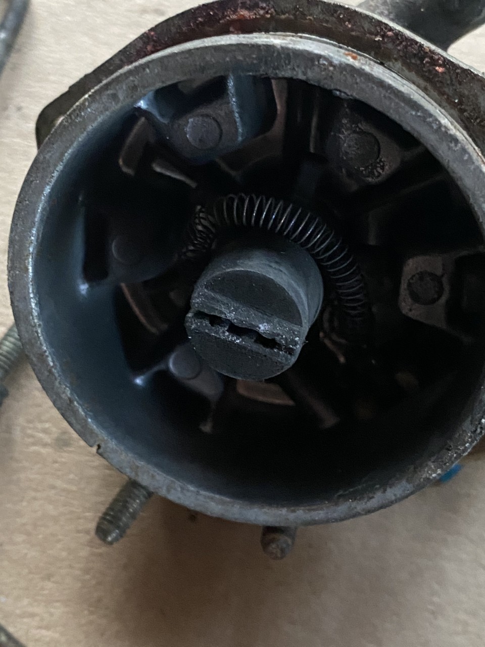

Bonjour a tous, pendant le confinement je me suis décidé a refaire tous les joints de mon carbu pieburg 2E2. En démontant j' ai trouvé cette petite pièce en plastique ( genre de roue )cassée dans la pièce ou il y a le ressort. Savez vous ou elle va, a quoi elle sert et surtout si on peut la retrouver.

Ca ne se détaille pas il faut changer toute la spirale chauffante ;)
ouch :D
https://www.mecatechnic.com/en-GB/027-1 ... 225472.htm

Élément très recherché pour les possesseurs de carbu. Top cette pièce.

Mon fils est en train de le modéliser pour le faire reproduire en imprimante 3D. Nous recherchons juste la contrainte thermique de la pièce.

Voici la pièce modélisée que nous allons fabriquer.

C'est LA pièce défectueuse par excellence, sur le starter auto du carburateur Pierburg... :sup
Il est généralement HS à cause de celle-ci.
Les contraintes thermique sont là température du circuit du liquide de refroidissement. (entre 90 et 110 degrés).
Si vous pouvez en faire plusieurs ! Ça va certainement intéressé du monde, à commencer par moi... ;)

Bonjour, nous allons envoyer la pièce modélisée avec les cotes a un fabriquant local qui doit nous établir un devis. Je vous tiendrai informer.

Pour la pièce du starter je vais avoir le prototype la semaine prochaine.
