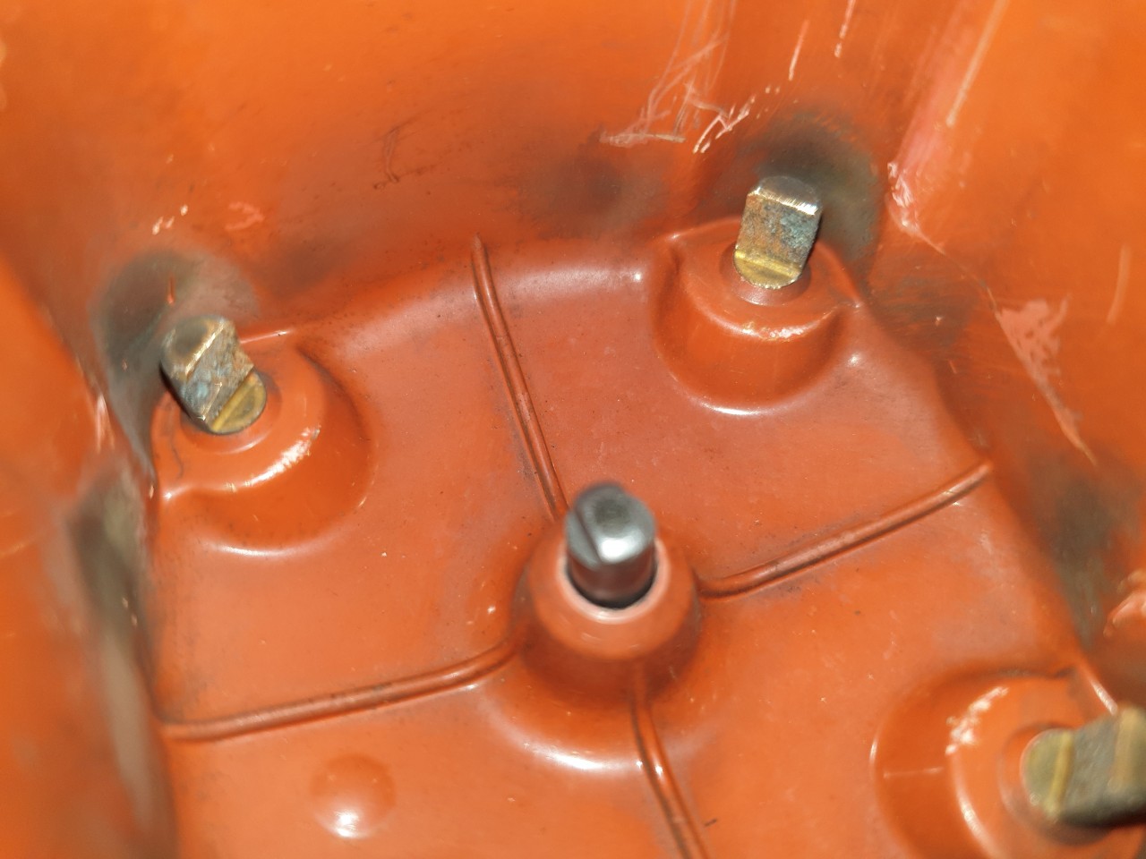

Ah ok oui je vais regarder cela.

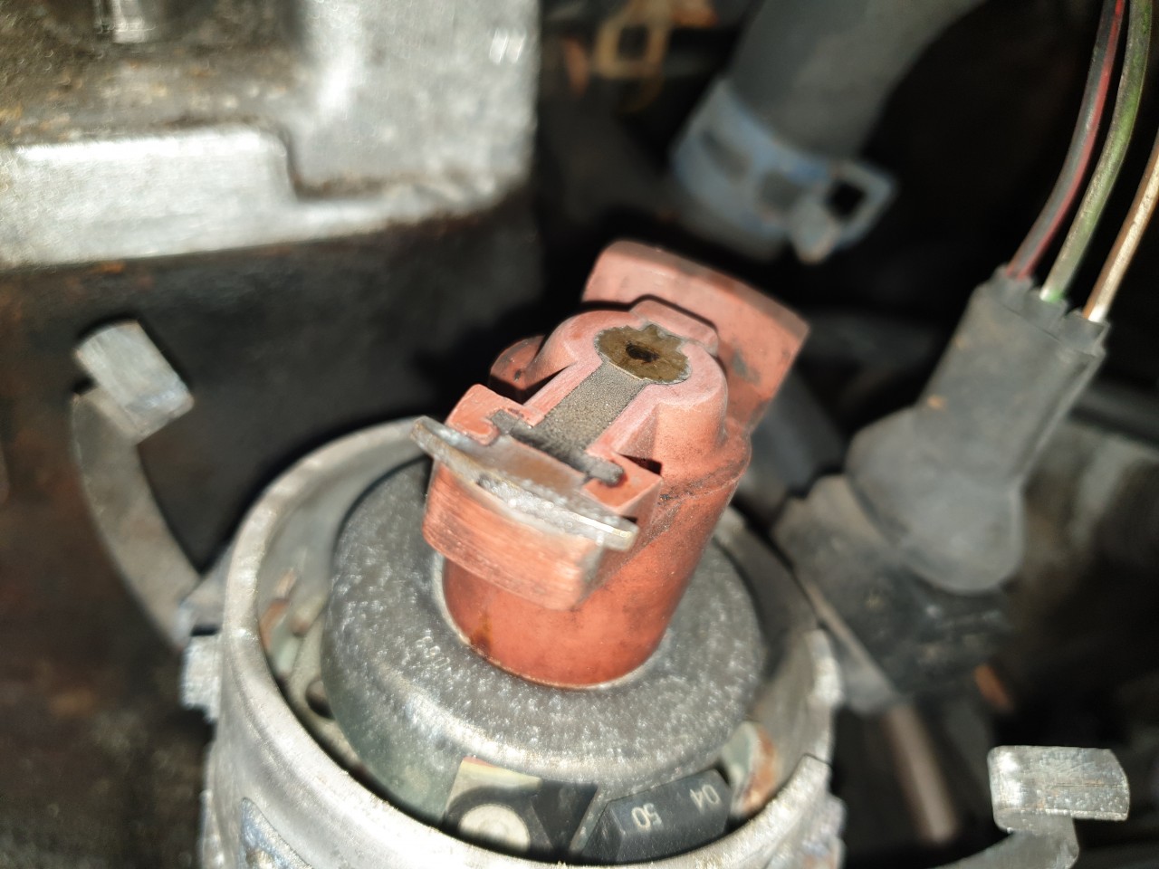

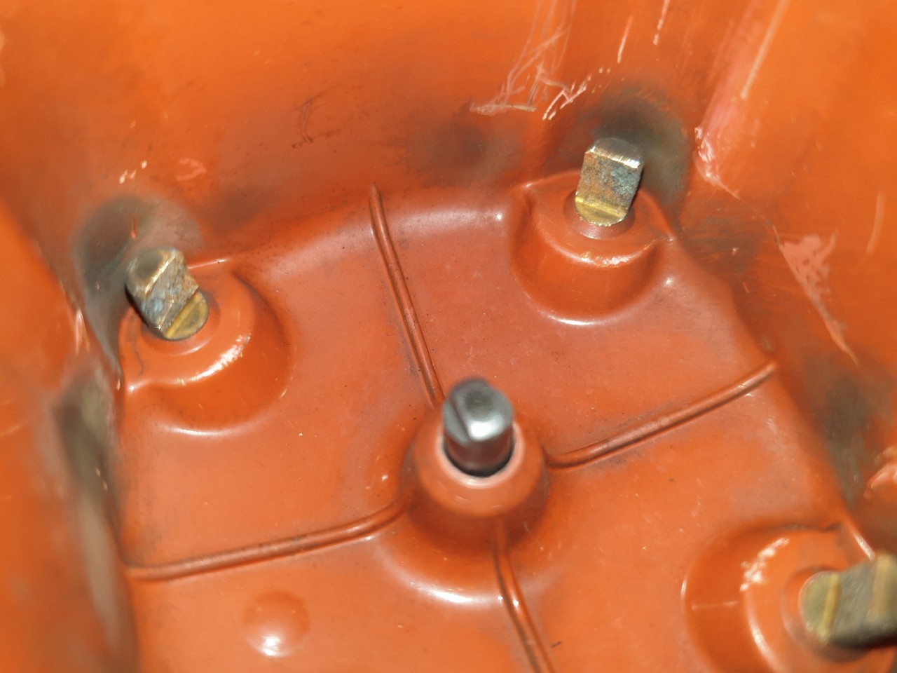

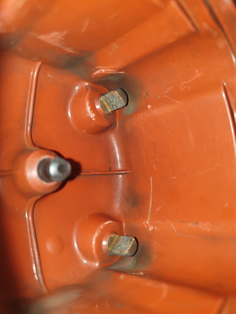

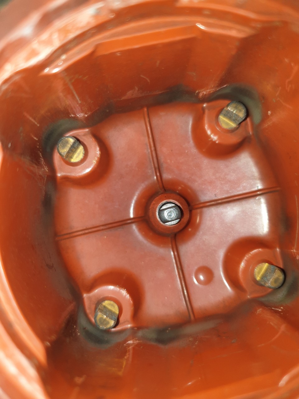

Je viens de la démarrer.(1ere fois de la journée)Très difficile. Pas un cafouillage ou un rater, rien. Il a fallu que j'insiste pour qu'elle démarre.
Par contre une fois démarrer, elle tournait rond.
Il va bien falloir que je teste les pressions comme vous me le dites.
Voici les photos de la tete de delco et doigtImage
Envoyé de mon SM-N960F en utilisant Tapatalk
