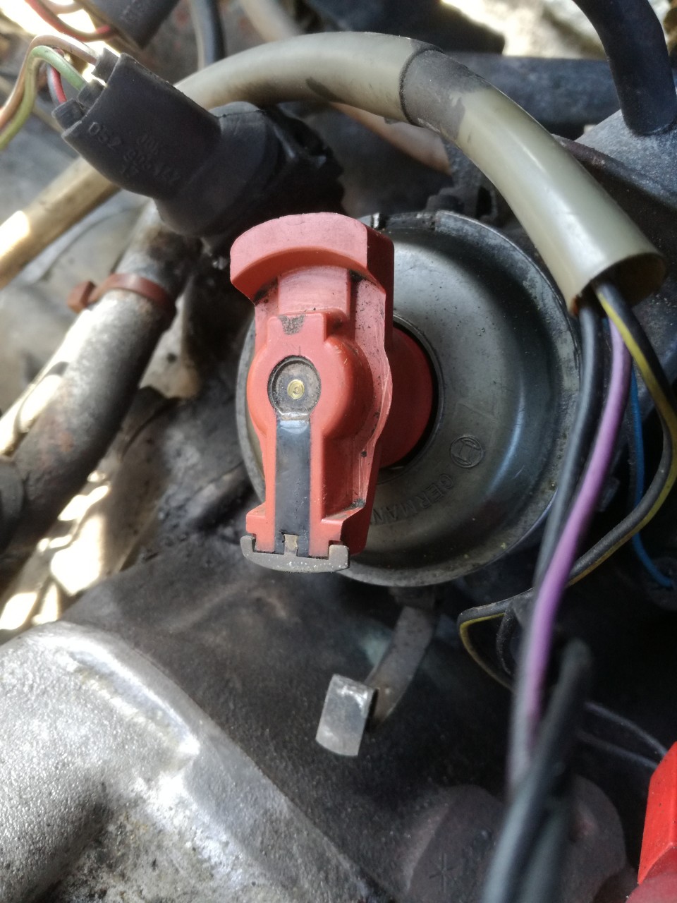

tu n'a besoin d'aucun outillage pour vérifier l'état de la tête de delco et du doigt, une simple inspection visuelle suffit, au pire met nous des photos ;)

Message par arnaudhtr »
Merci du conseil :sup
Qu'en penses-tu ?

Pour ton allumeur, ça m'a l'air correct (doigt et tête).
