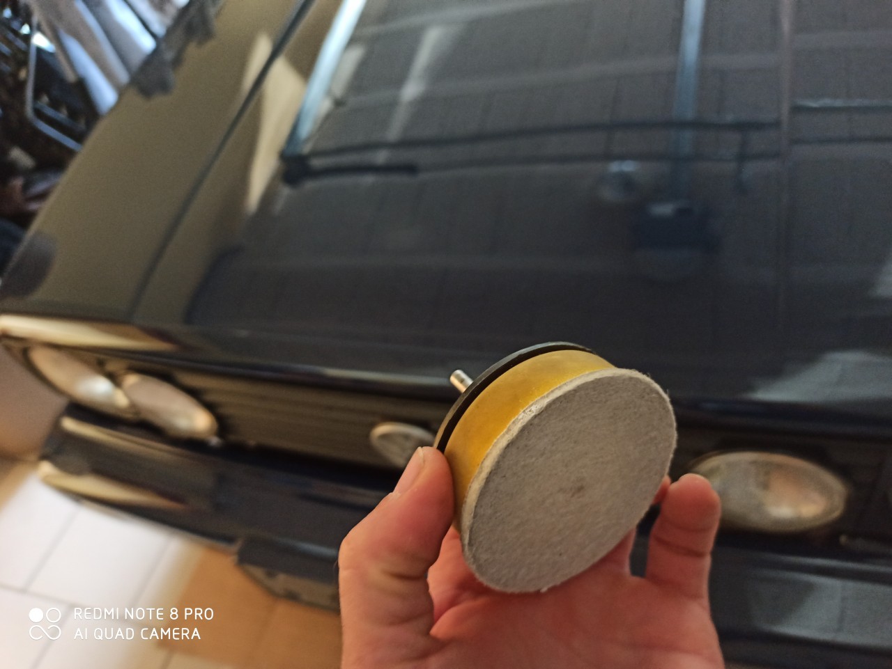

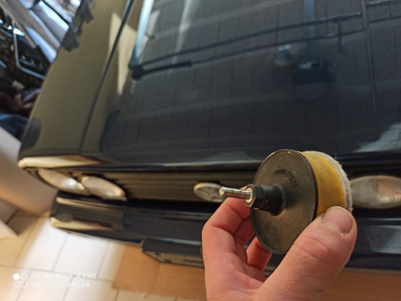

Messages : 2552
Âge : 61
Re: La cata
Salut. Effectivement je ne vend aucun produit mais je bosse avec tout les jours. Mais pour les dégâts sur cette petite Golf le Kent ne fait pas le poids. Il faudra le 3M Bouchon vert et finir avec un polishe type Kent .
Bien sûr passer un coup de papier 2000 a l'eau avant.
J'ai posté une petite explication sur ma page il y a peu.
Messages : 2552
Âge : 61
Re: La cata
Pour ne pas devoir le faire à la main il y a ça chez 3M on le met sur la perceuse et c'est super efficace.
